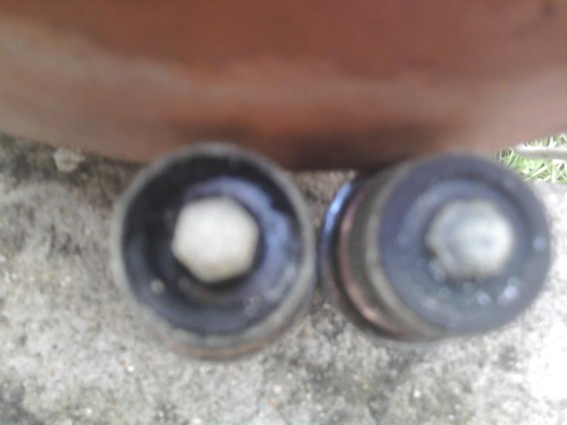

Tout d'abord avant d'ouvrir : couper l'arrivée d'eau de ton appartement. Sinon, ce sera pas du goutte à goutte (avec 2 't').
La solution "à la manouche" qui ne dure qu'un temps mais qui dépanne consiste à retourner le tampon, qui est le petit bout de caoutchouc sur lequel le robinet appuie pour boucher l'arrivée.
En effet, à force de forcer, on écrase le tampon et comme le caoutchouc est vieux il ne reprend pas sa forme.
Il est évidemment préférable de monter un tampon neuf.
Le mieux étant bien sûr de changer le robinet pour un modèle à aiguille (donc sans tampon).

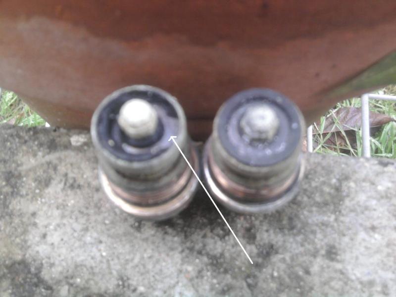

MessagePosté le: Jeu 25 Nov 2010 - 11:14    Sujet du message: [Résolu] PLOMBERIE EN GENERAL Répondre en citant
Sors les pastilles bleue et rouge et vois s'il y a une vis derrière.
Si c'est le cas en la dévissant tu tombes le bouton et tu accèdes au tampon.
Bien sûr il faut couper l'eau avant (et ouvrir le robinet pour faire tomber la pression).
Sinon tu as le même pour 9,90 chez le king merlinpinpin.

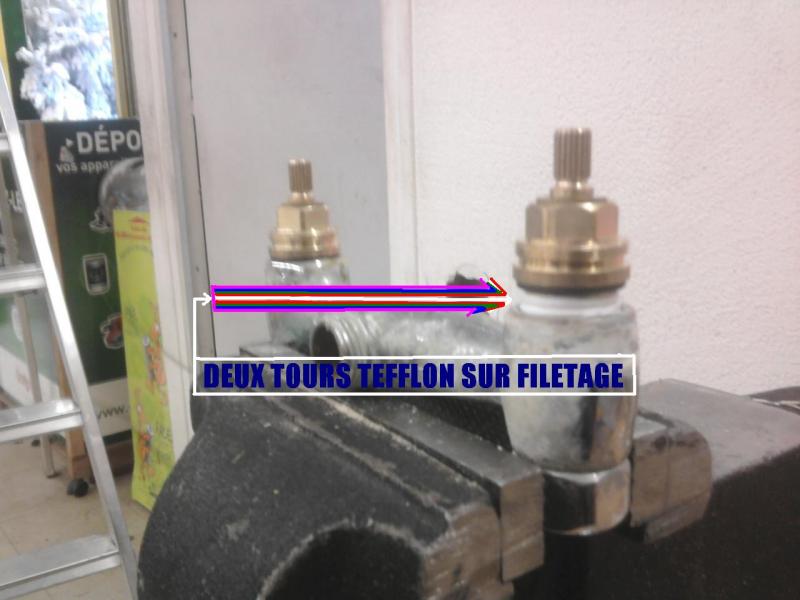

Et n'oublie pas de mettre du ruban au téflon sur les pas de vis, sinon ça va goutter.

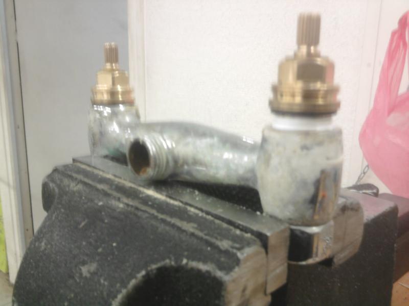

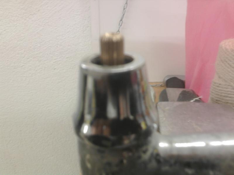

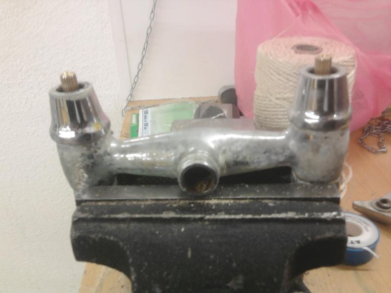

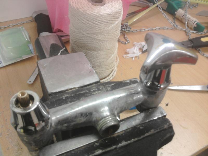

Ok, donc c'est . J'ai démonté le mélangeur et suis allé chez Brico...rama
J'ai demandé le mélangeur eden à 9.60 mais ils n'en avaient pas!
Je me rends compte maintenant que ce n'est pas les mêmes boites! Mort de Rire Je vous passe donc les détails!
Bref, les pastilles ne s'enlèvent pas, le gars a essayé et au bout d'un moment je lui dit : vous savez, au pif j'aurais dévissé le capuchon pour voir, ce doit être du 26!
Il fait çà et hop ça marche! Le étoiles pour ouvrir et fermer l'eau sont juste clipsé dans le truc!
Donc on démonté, on voit que les joints des têtes sont morts et il me vend deux têtes et du tefflon!
je paye et remonte tout sur leur établi à la sortie!
Je remonte tout ici ensuite et après essai, plus aucune fuite, ce qui est normal quand même!!
