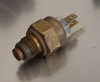

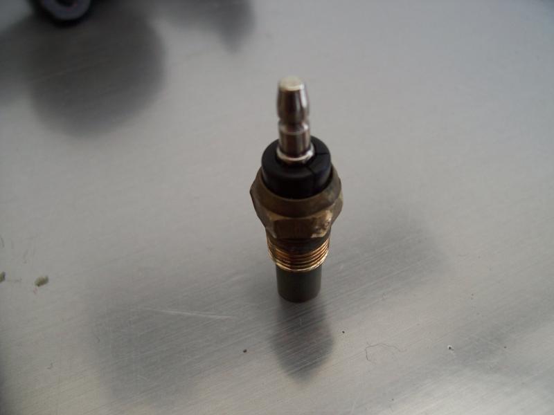

salut à tous vu que Mes galères  n'arrivent pas seules... Mr. Green
j'ai une couillette avec ma moto, à savoir la température moteur ne montait sur le tableau de bord ,
puis  après décrassage des 2 sondes du circuit de refroidissement la température monte , et lorsque le thermo-contact devrait s'ouvrir pour envoyer le message au ventilo de se déclencher, et ben la moto cale , et ne veut pas redémarrer avant que le moteur ait refroidi tout seul.....
bref, si je suis en ville et que la température monte entre 2 feux, je me vois mal souffler comme un blaireau pour que ça chauffe moins, encore si j'ai envie d'uriner, ça peut le faire...mais bon faut pas de schtroumphs  dans les parrages sinon c'est une prune directe....
je tiens a préciser que le ventilo fonctionne, cat j'ai shinter pour essayer......bref, auriez vous dans vos boite à clous, des sondes qui ressemblent à celles ci ??
pour info chez yamaha Chelles 77500 pour  ne pas les citer, ils me demandent 96 euros.....bref le prix de la moto....
y m'ont prit pour un americain,
 ST ça veut dire Super Ténéré !! pas Super Troufion !!!
à votre bon Coeur M'sieur Dame.... Embarassed Mr. Green Okay

La galère, mon pauvre !
Tu ne peux pas forcer le thermo-contact, un peu comme on vire le calorstat ? J'ai p'têt dit une kounnerie mais je suis une buse en méca.
Tu pourras toujours les monter en lampe tes 2 jolies sondes foutues...

Ho la belle sonde!!! que dire!! tristesse et désolation pour ta gueule!!! Mr. Green

merci l'ami, j'suis inscrit sur le site, d'ailleurs pas très compliqué c'est le même pseudo....
j'ai fait le teste de la casserole c'est le thermocontact qui semble HS....
j'en ai trouvé un de 850 TDM  pour la sonde y'en a un qui vend ça dans le gard, 38 euros.....j'ai trouvé l'ensemble complet pour 20 euros frais de cochon inclus.... Mr. Green
MessagePosté le: Jeu 28 Oct 2010 - 18:35    Sujet du message: [Résolu] a la recherche de Sonde yamaha ou autre... Répondre en citant
les 2 sondes changés..et ben dans le cul la balayette......c'est pô ça.....
enfin maintenant l'aiguille température remonte, c'est déjà ca, c'est dejà ca......... Mr. Green

bé nan, j'ai changé le thermocontact et la sonde de température, bon au moins ma jauge de température refonctionne normalement, mais arrivé au moment du déclenchement du ventilo, la moto s'arrête, et ne redémarre plus tant que le moteur n'a pas refroidit suffisamment .... bref sur le site dédié à ça j'ai des  potos plus expertsque moi qui se grattent le crâne....
