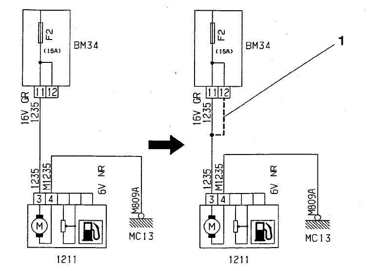

comme annoncée plus haut quelque fois après un arrêt difficile de remettre en route ,la seul parade que j'ai trouvé ,c'est d'enlever la clé fermé et ré ouvrir ,et ça démarre .en fouinant sur planète citroën ,j'ai trouver une procédure
j'ai chercher en vain ,bien que sachant ou est bm34,j'ai même vu avec viscarien ,mais pas d'accès a ce qu'il me proposait ,j'ai donc vérifier pour avoir la bonne pompe 96 327 597 80 ,et ont me parle sans pompe électrique Shocked  du coup ,pour en avoir le coeur net ,je sort la chose
url=http://citroenc5phase1.vraiforum.com/image/110/5/f/d/dsc_0003-1--528d538.jpg.htm]
[/url]
pui ouverture
donc c'est pas çà .si vous avez une pompette d 'amorçage ,pas de pompe électrique .
serais ce l'antidémarrage qui fait des souci ? si vous avez des idée ,merci
