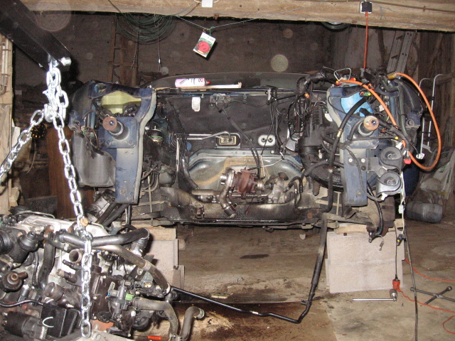

Messages: 1 598

Et après ça donne ça !

MessagePosté le: Dim 27 Nov 2016 - 19:37    Sujet du message: ROTULE AXIALE Répondre en citant
voila, au moins tu a de la place

MessagePosté le: Lun 28 Nov 2016 - 07:52    Sujet du message: ROTULE AXIALE Répondre en citant
Oui Lol
si c'est pour démonter la voiture entière pour ça , non merci
j'ai pas le temps Lol , ni la motivation pour de pareil travaux

Au temps pour moi, je pensais que tu avais tout démonté.
Quand ,tu auras sorti ta boite de vitesses ,ton moteur ne tiendra que par le support droit
et la chèvre ,ce qui si tu veux te seras plus facile pour avoir accès derrière ton moteur .
il te faut juste de la méthode ,et un endroit pour travailler...

Messages: 3 580
MessagePosté le: Mer 30 Nov 2016 - 08:34    Sujet du message: ROTULE AXIALE Répondre en citant
Wouahhhh, collector !
