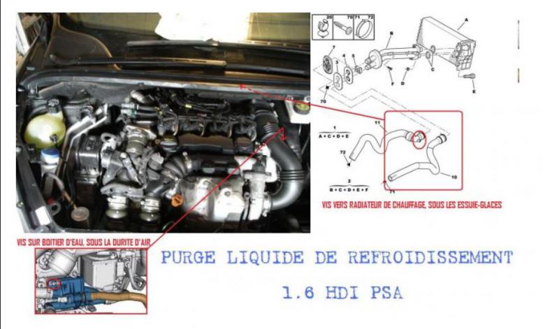

Voici la durite derrière le moteur!
Regarde le 5 et 4!!! Etonnant!!! Il est où le thermostat si son joint est là????

MessagePosté le: Lun 25 Jan 2016 - 03:38    Sujet du message: CIRCUIT EAU Répondre en citant
Le 5 ressemble à un thermostat.
Ils disent:5 : bouchon de remplissage eau moteur ???
Messages: 539
MessagePosté le: Lun 25 Jan 2016 - 10:50    Sujet du message: CIRCUIT EAU Répondre en citant
Il est après la durit de gauche donc pas sur cet éclaté.
Messages: 11 860
MessagePosté le: Mar 26 Jan 2016 - 01:45    Sujet du message: CIRCUIT EAU Répondre en citant
C'est bien ce que je trouve étrange!!! En plus en 6 il y a le clip de maintient capteur T° eau!!! Je pense que ce bouchon est les thermostat ou calorstat! D'ailleurs pourquoi deux noms??

MessagePosté le: Mar 26 Jan 2016 - 01:46    Sujet du message: CIRCUIT EAU Répondre en citant
Faut que je regarde si le mécano m'a bien remis le clip et le joint!
Si tout est en place je commande "le bouchon" pour voir!!!

MessagePosté le: Mar 26 Jan 2016 - 18:12    Sujet du message: CIRCUIT EAU Répondre en citant
C'est bizarre ce truc!
faut que tu passes chez citron pour te le faire expliquer en leur donnant la ref.
Soit c'est le bouchon, soit c'est la pièce qui le reçoit.
Au fait, as-tu essayé un autre bouchon de bocal LDR ?

MessagePosté le: Lun 8 Fév 2016 - 00:48    Sujet du message: CIRCUIT EAU Répondre en citant
Test diagbox = GMV grande et petite vitesse ok, donc je crois que ma sonde pète un câble à 93° car elle ne déclenche pas le ventilo et la T° chute très vite au diagbox de 93 à 65!!! Incohérent.... Réponse mardi ou mercredi une fois le boitier changé!
