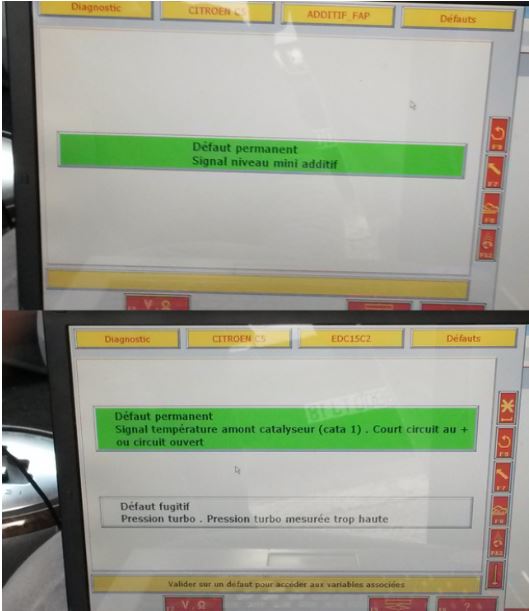

j'ai des messages sur l'afficheur d'alerte anti pollution, et j'ai le voyant moteur et esp s'allumant au compteur. La voiture passe alors en mode dégradé, plus de puissance.
Je me suis rendu dans un petit garage qui avait une valise et il a vu des messages d'erreur concernant la pression suralim, mais srutout un pb d'additif.
Cela m'arrive fréquemment, mais parfois, ces messages n'apparaissent pas.
ci dessous les messages relevés par la valise:

cata bouché ... pour tester 2 options  1) demonter cata , virer defauts , redémarrer  2) temperature des gaz echappements brulants meme a froid

Ok avec FRED pour le cata bouché, faut le péter. Ca ne sert à rien.

Certe, peut-être défapé mais cata toujours présent et saturé. Ta sonde te parle.

cata bouché = surpression au turbo ... cqfd
mais vider un cata sur un hdi va faire tomber les valeurs de couple donc il faut bien reflechir

Un cata bouché peut empecher de demarrer une c5 , essaye de courir avec la main devant la bouche et tu comprendras vite le principe  Mr. Green  ,
pour les bizarreries electroniques ça peut etre juste du a une batterie faible .... verifie d'abord la batterie car une c5 a besoin d'une batterie en pleine forme pour demarrer
