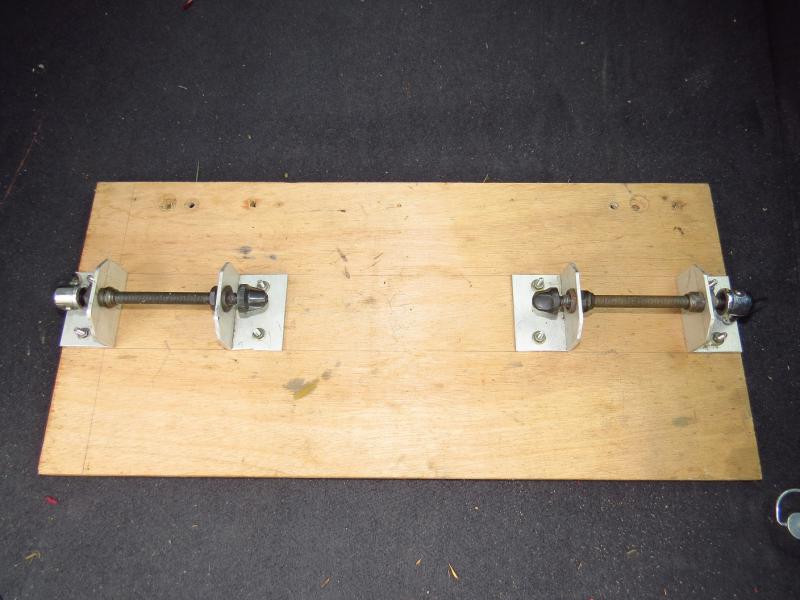

Réalisation d'une planche avec les fixations pour les fourches:

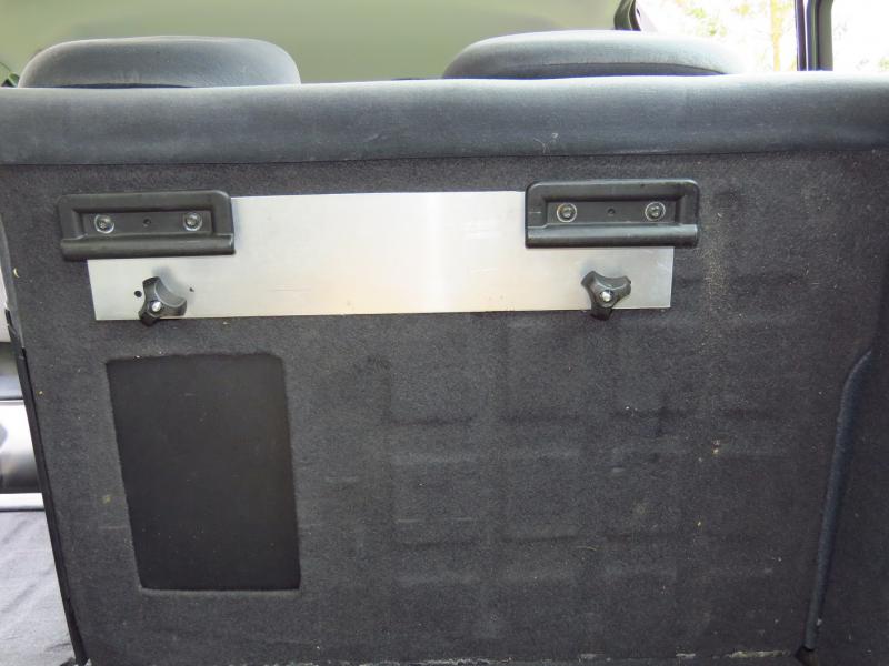

Réalisation du support pour la planche. Réalisé avec une tôle d'alu et fixée sur les pattes du dossier. De cette manière, il m'est possible de retirer la planche.

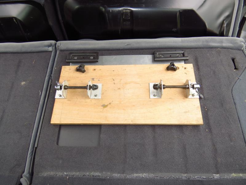

Mise en place de la planche sur sa fixation avec les deux petites molettes:

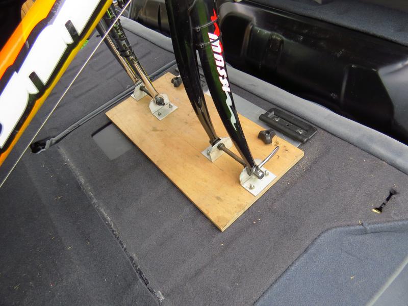

Avec les vélos:
Si quelqu'un sait à quoi servent réellement ces deux pattes présentent à l'arrière du dossier 2/3 ?!

Ces 2 pattes servent à fixer le filet enroulable de retenue de charge . Okay
Il se fixe par coulissement latéral dans les pattes que l'on voit sur ta photo.
Il y a aussi 2 pattes de fixation dans le plafond sous des caches plastique.
Si tu en veux un......... http://www.leboncoin.fr/equipement_auto/807844053.htm?ca=17_s
Ce n'est plus disponible en concession.

OK, merci pour ces précisions Viscarien. Je suis quand même surpris que seul le dossier 2/3 comporte ces pattes ! Parece que le filet fait la largeur de la voiture non ?!

Si les 2 dossiers étaient solidaires ça ne serait pas pratique voir impossible à manœuvrer.
Ça permet de rabattre le dossier 1/3 sans être obligé de descendre le 2/3 . Okay
Si ton véhicule à ses 2 pattes de fixation c'est qu'il était équipé de ce filet.
Le filet a disparu chez quelqu'un d'autre ! Mr. Green
D'origine,ces 2 pattes n'existe pas elle font partie intégrante de l'option.
