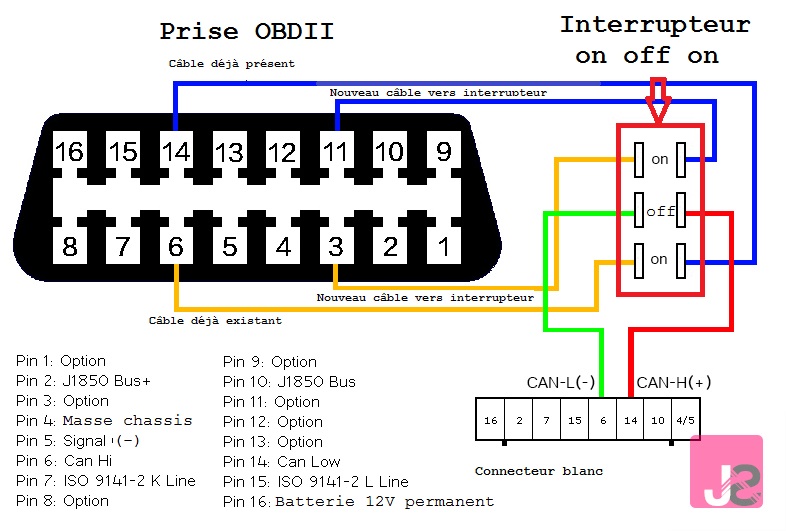

Tu as un Elm327 USB dans ta caisse à outil ?

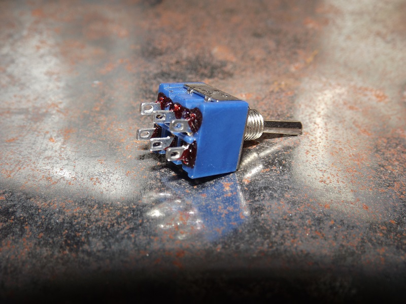

Voici la modification à faire sur l'Elm327
Et l'interrupteur qu'il faut pour la modification :
