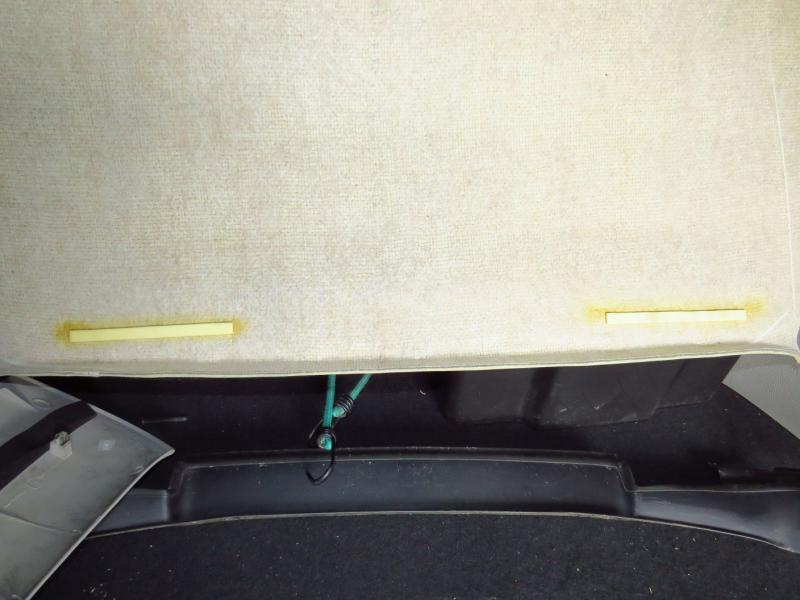

La première étape consiste à déposer les garnitures latérale droite et gauche sur les montant arrière de manière à libérer la garniture de pavillon. Comme expliqué dans la vidéo, il suffit de tirer de dessus.
Puis retirer la garniture qui cache les vérins lorsque l'on est face au coffre (voir début de vidéo)
Sécuriser le maintien du hayon ouvert avec un "étai":
Ensuite, pour donner plus de liberté dans la dépose du pavillon, j'ai déposé les 2 crochets pour la fixation du filet au pavillon. Très simple aussi, il suffit d'ouvrir le capot plastic et de dévisser les 2 vis Torx.
Puis abaisser la garniture de pavillon:
Contrairement à la vidéo, je n'ai pas eu à couper de cordon de colle ou mastic. J'ai juste 2 morceaux de mousse adhésive qui se décollent sans problème (tiendront-elles au remontage ???, je vais prévoir du scotch double face !!)

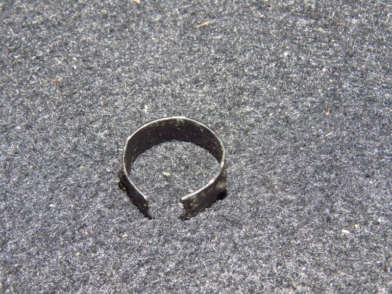

Retirer l'agrafe qui maintien la rotule du vérin à l'aide d'un petit tournevis:
Le clip retiré:

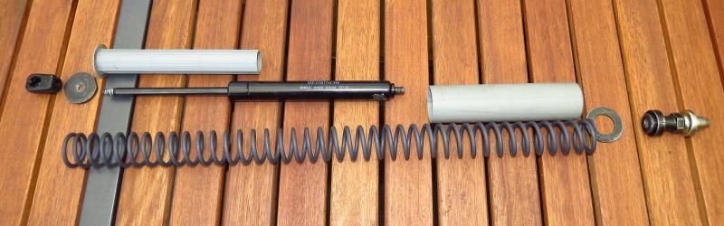

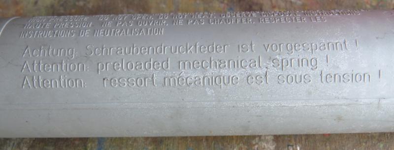

A l'intérieur se trouve un vérin à gaz de type classique.

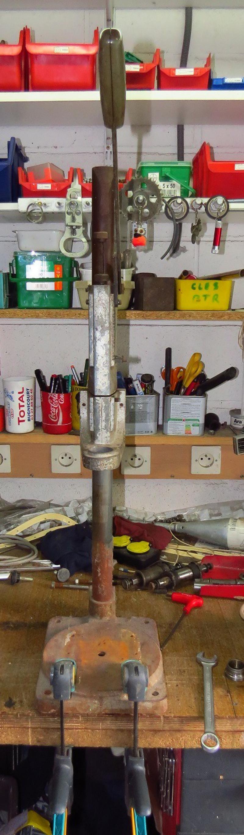

J'ai envie de voir le vérin qui se trouve à l'intérieur !

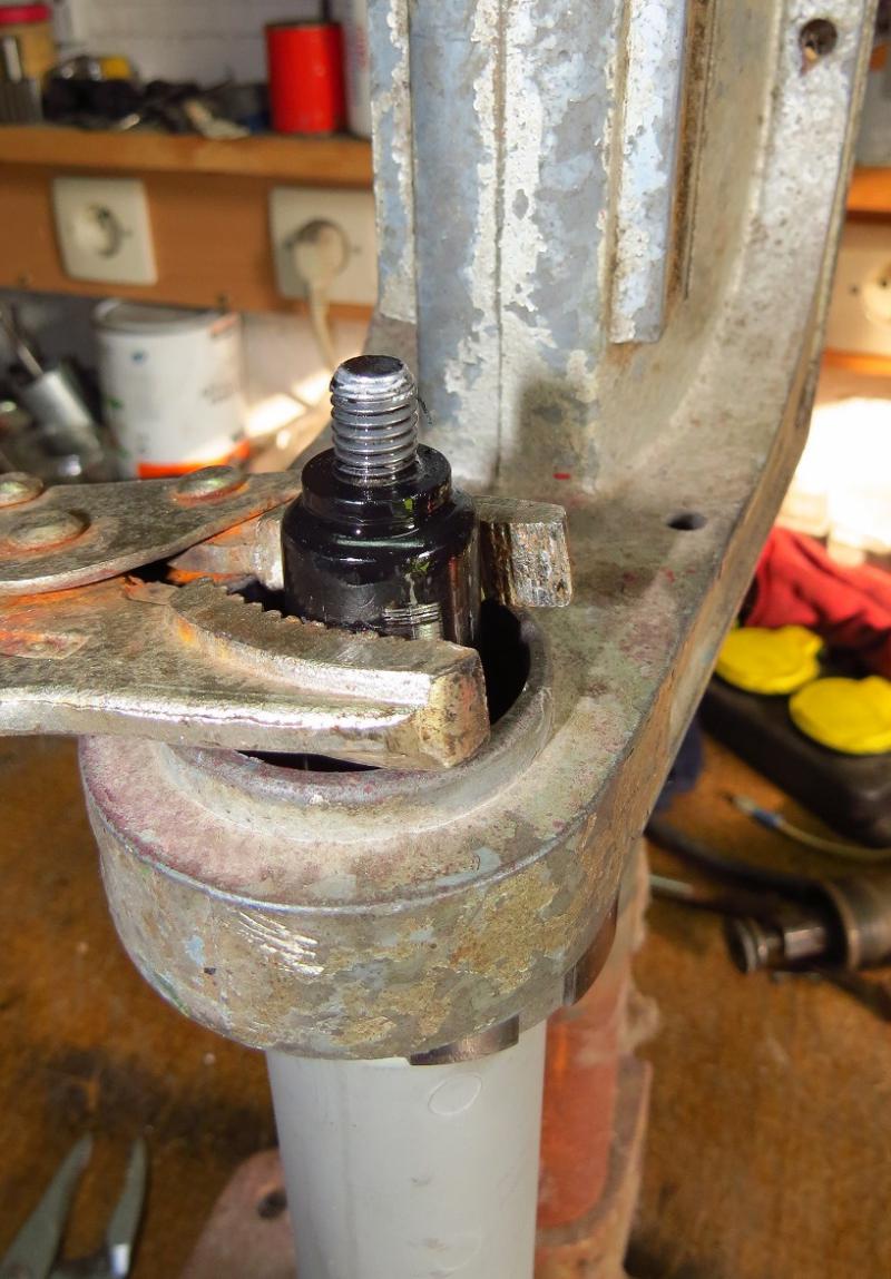

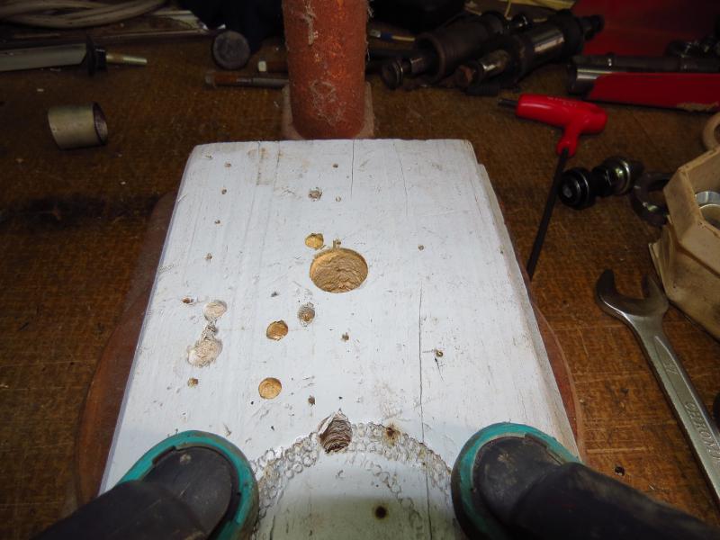

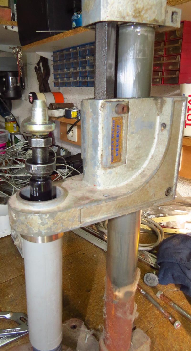

Pour y accéder, je me suis servi d'une colonne pour perceuse (les bonnes anciennes Peugeot) pour me faire une petite "presse" qui va comprimer le ressort pour pouvoir dévisser le bout du vérin:
Fabrication d'un socle en bois percé au diamètre 20mm pour bien maintenir le bout du vérin:

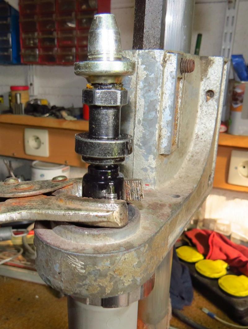

Vérin mis en place dans le socle. En bas, le côté "rotule", en haut le côté en pointe (qu'il faudra dévisser) qui se loge dans le pavillon:
A l'autre bout, le diamètre de la colonne est trop grand, il faut insérer une rondelle à la bonne côte qui permettre de prendre appui sur le ressort et en même temps, permettre à l'axe de passer en son centre. Ensuite, comprimer le ressort. L'avantage avec ce type de colonne, c'est que l'on peut maintenir en position comprimée en serrant une vis BTR sur le côte de la colonne. Cela permet d'avoir ses deux mains pour bien travailler.
A l'aide d'une pince bloc, bloquer le corps du vérin. et dévisser (clé de 17mm) l'embout. ça résiste pas mal, il y a du frein filet !
Voilà l'embout dévissé:
Reprendre en main le levier et dévisser la vis de blocage de la colonne et décomprimer l'ensemble. Attention !! le ressort fait le double de sa longueur une fois détendu. J'ai donc du le retirer de la colonne en le maintenant comprimé à la main, ça va, il était moins fort que moi !

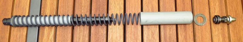

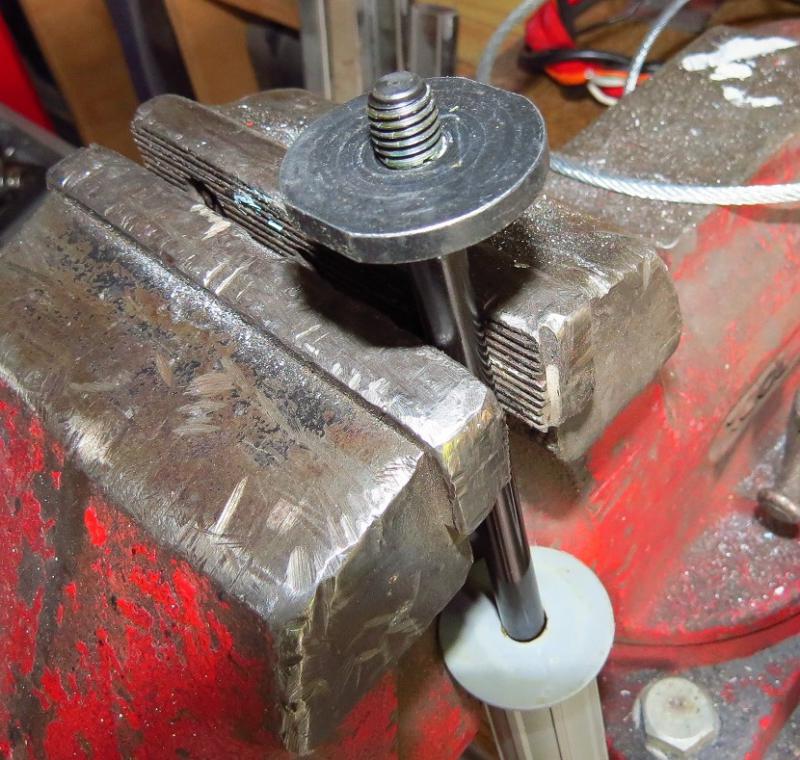

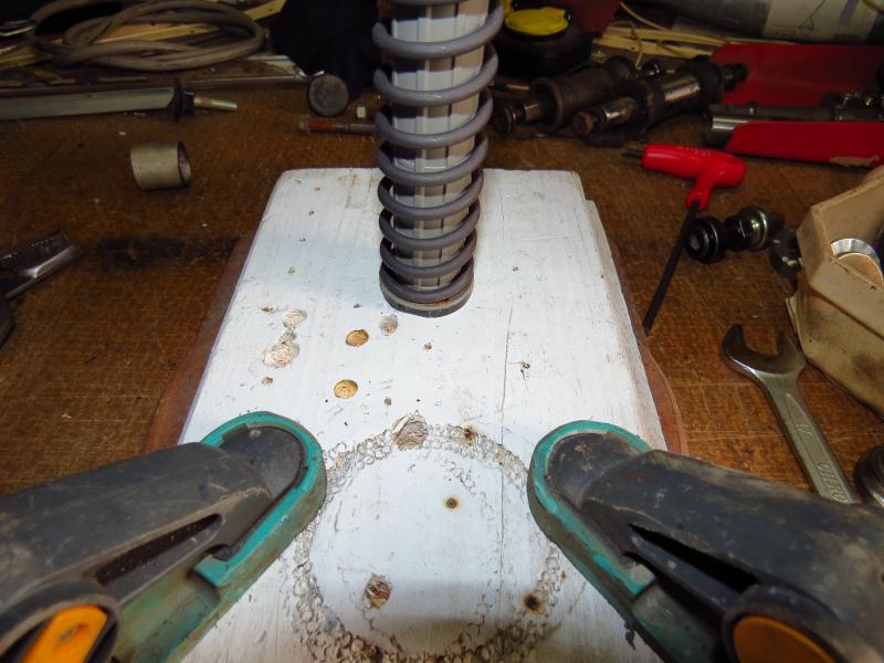

Voilà l'ensemble déposé. On remarque maintenant le vérin:
Maintenant, il faut dévisser l'autre extrémité (rotule) pour récupérer le vérin: il suffit de bloquer cette extrémité dans un étau et dévisser la rotule. Là aussi il y a du frein filet !
Rotule déposée, reste à dévisser cette rondelle avec une grosse clé à molette:
On peut maintenant récupérer le vérin:

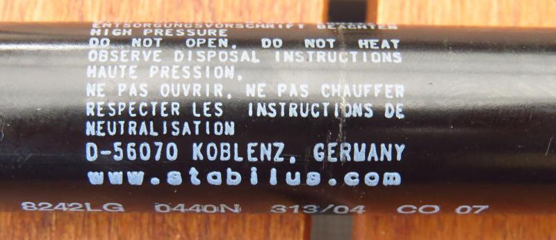

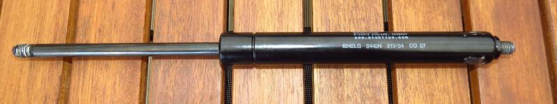

Voilà la bête:

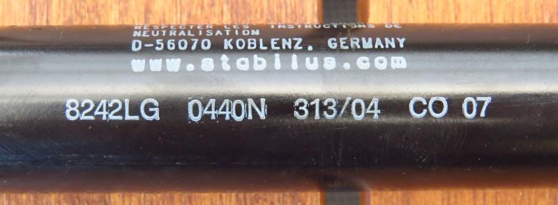

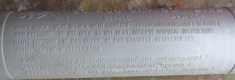

Sa référence: 8242LG:

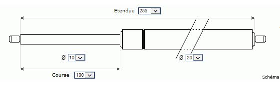

Les dimensions:

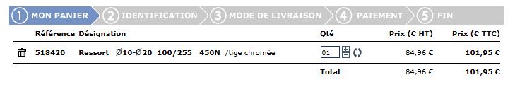

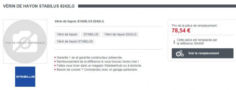

je me dis, je devrais trouver ce vérin sur le Net pour moins cher que l'ensemble complet chez Citroën ??
Hé bien..............il doit y avoir un gaz rare dans ce vérin !!
Prix pour 1 vérin !
Un exemple sur Webdealauto:
Bon, je regarde ailleurs pour trouver similaire avec les dimensions. Déjà je ne trouve pas les dimensions exactes mais j'en trouve un chez AIRAX qui s'en rapproche ! ça devrait le faire. Les diamètres de la tige de ce vérin étant de 10mm, me suffirait de percer le capot plastic pour le passer de 8mm à 10mm. Tant que les embout filetés sont en M8 !
Mais son prix là aussi pour 1 vérin !!
Finalement, en poursuivant...........chez Yakarouler, un vérin complet ! (pourquoi s'emmerder ??)
Voilà, j'ai donc finalement commandé 2 vérins complets chez Yakarouler !

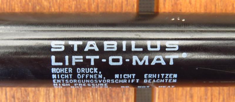

Etrange, ce sont des Stabilus !
A pu ka foc !
