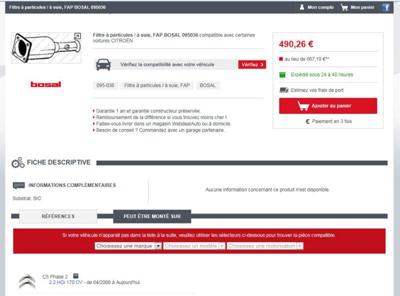

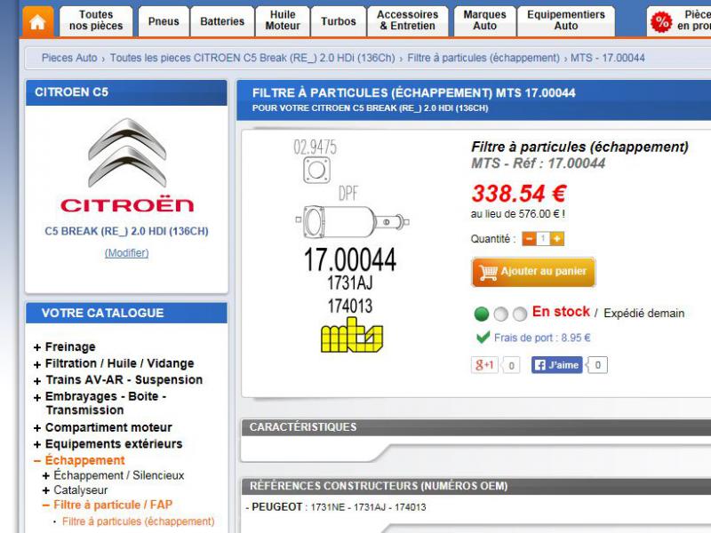

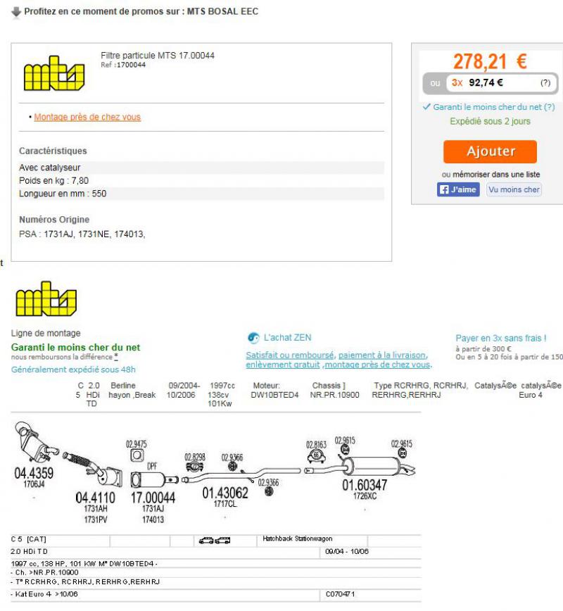

L'idée est de vider le FAP d'occas et je conserve celuis d'origine pour le CT comme conseillé !

Salut JLC,
Comme précisé plus haut ainsi qu'en MP, je n'ai pas de FAP pour phaseII, uniquement pour phaseI.
Tu peux effectivement acheter un FAP de 2.0L 138, ce sont les mêmes que pour la 173 cv mais, en aucun cas un FAP de 2.2L 136, ils sont plus court.
En as tu discuté chez MTR ?
Le prix que tu as payé est en principe pour un complet, c'est à dire: Défap + reprog.
Je connais quelqu'un qui y travail, je pourrai peut-être te faire obtenir la Défap, si tu veux.
En défapant, tu obtiens un gain supplémentaire de puissance car tu fais sauter des brides électronique.

Bonjour à tous ! merci du rappel Viscarien , je vais en tenir compte dans ma réfléxion, mais sais tu si cela concerne aussi les véhicules de 2006 ? ou bien uniquement ceux > 2009 car  depuis 2009 tous les vh diesels doivent être obligatoirement équipés de FAP , donc il peut y avaoir un petit flou pour les vh avants...
Sinon si le FAP du 173 est le même que celui du 136/138 en 2 litres, savez vous si c'est aussi le même que celui d'une 407 du même moteur ?
Dernière question : qui roule en C5 hdi sans FAP depuis ?

Effectivement , reste à savoir comment interpréter "les véhicules diesel, équipés à l'origine d'un FAP " : En effet, en 2005 , par exemple cohabitaient les C5 2.0 HDI 138 avec et sans FAP ! ,à partir de quelle année seront concernés les vh avec FAP pour cette sévérisation du CT pollution avec particules ( si appliquée bien sûr! ) ? 2006 ? 2007 ? 2008 ? ...En attendant, dans le cas où je conserve mon FAP, et le change par un neuf, d'après nono les FAP HDI 136/138 et HDI 163/173 sont identiques, mais en regardant de plus prêt j'ai trouvé 2 références sur les sites de ventes de pièces auto en ligne ( reste à savoir si échange standard ou non .. ):
1 ) Le FAP BOSAL 095-036 ( compatible avec le HDI 163 /13 ) :
2 ) le FAP MTS 17.00044 compatible avec HDI 136/138 :
Lequel Choisir dans le cas où je prends l'otpion changement de FAP ( j'approche des 205 000 km ).. ?
Merci d'avance, Jean louis

MessagePosté le: Mar 9 Juin 2015 - 08:44    Sujet du message: Ma nouvelle C5 break 2,2 biturbo hdi ( 163 Fiscalité Belge ! ) Répondre en citant
C'est pas compliqué,si ton véhicule neuf est équipé d'un FAP il doit le garder toute sa vie.
L'année n'a rien à voir là dedans.
Un FAP ne se change pas,il se nettoie ! Okay

MessagePosté le: Jeu 11 Juin 2015 - 13:43    Sujet du message: Ma nouvelle C5 break 2,2 biturbo hdi ( 163 Fiscalité Belge ! ) Répondre en citant
@LE
Je pense que tu as un soucis de lecture, j'ai bien précisé que les FAP de 2.2HDI 136, était plus court que ceux montés sur 2.0L HDI 138. Par contre, le FAP d'un 138, est le même que celui du 173CV.
C'est une question de génération, après 2004, les FAP ont été allongés pour couvrir une périodicité plus longue.
