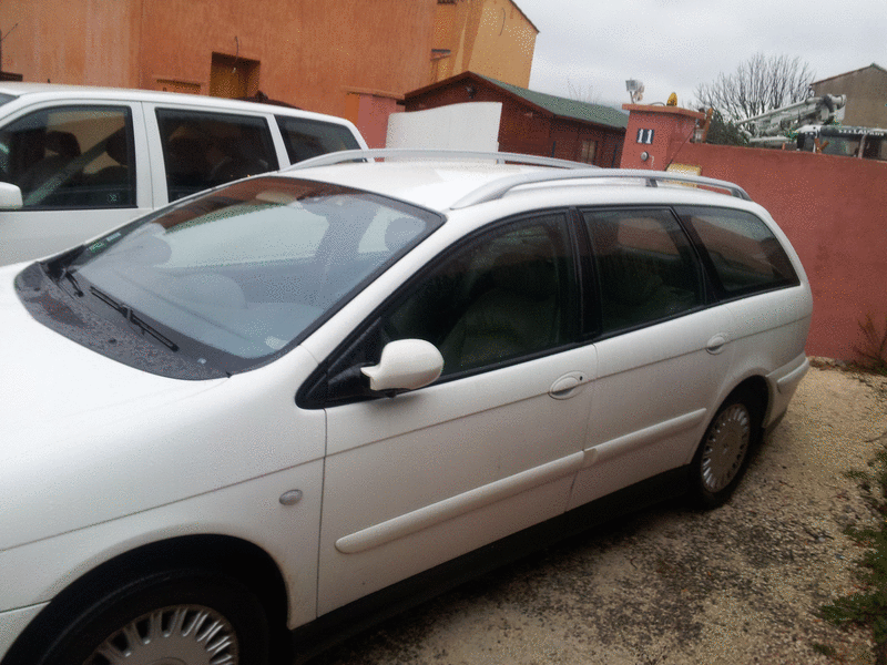

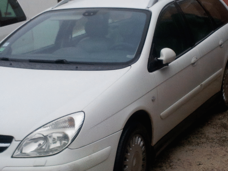

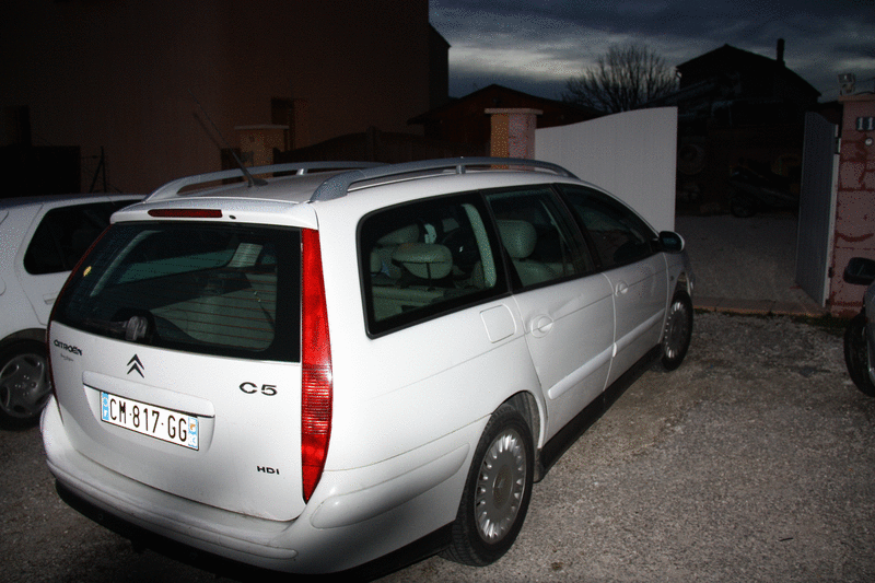

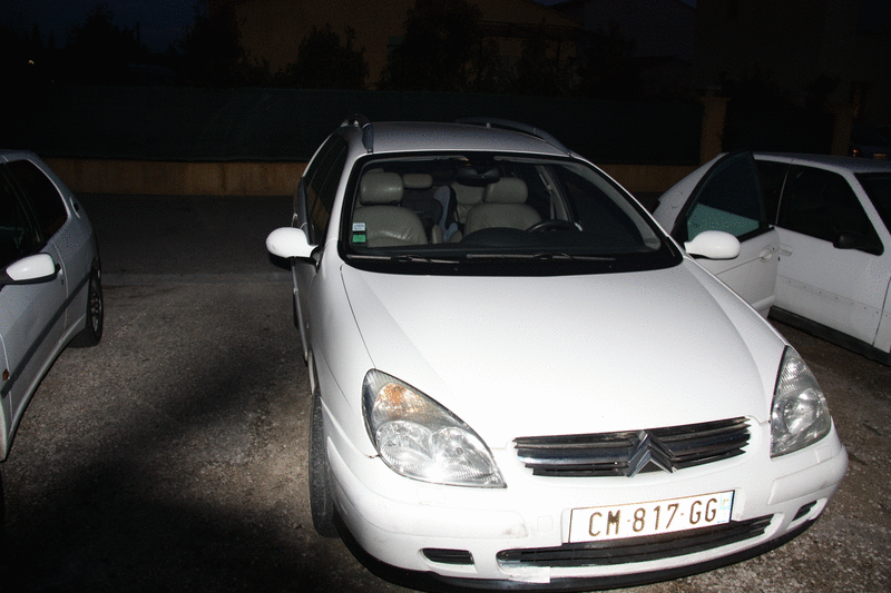

Bonjour à tous, je suis nouveau et viens partager ma passion pour la citroen C5 ( sans être un gros bricoleur ! )
La voici : Achétée d'occasion en Juin 2013 , C5 Break blanc 2,2 HDI 136 Exclusive full options ( Cuir Beige + GPS ) mais sans le TO. Le précédent propriétaire avait un soucis de FAP , du coup il l'a supprimé méca et électronique....
N° VIN : acheté
achetés sans FAP donc pour environ 2650 €
Km Carrosserie + Chassis + suspension : 359300 km au 16/12/2014
Je roule exclusivement sur route / nationale / autoroute pour les ballades ou vacances ( j'évite la ville ! )
Conso moyenne sur les 12300 derniers km : 5,8 l/100 à Vitesse moy 48 km/h
Pour les vacances , Je tracte remorque planche à voile ( env 450 kg ) et la conso passe à 7,6l/100.....

Belle auto que tu as là. Manque plus que ton V.I.N et ce sera parfait .

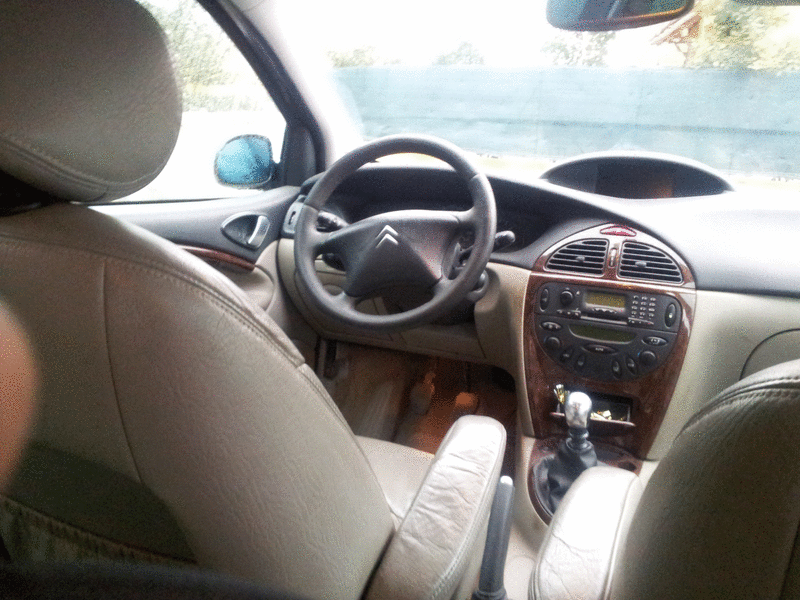

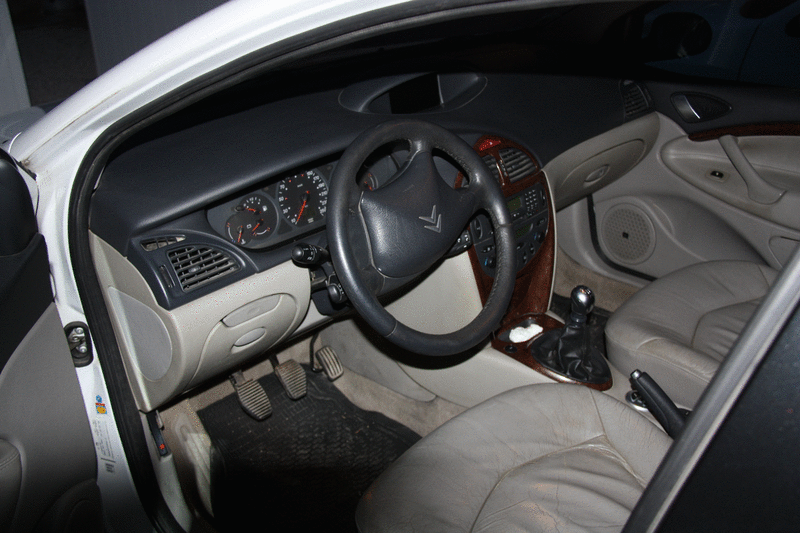

mince ! en plus les photos ne sont pas actualisées car j'ai monté un intérieur cuir ( gris ) complet avec panneau de porte en provenance d'une C5 restylée accidentée du maire de Brunoy en essonne ! je les mettrais à dispo une fois remonté les banquette ar , car là elle est en mode déménagement !

belle caisse en blanc! Okay

Elle est belle Okay ton ambulance Mr. Green , dommage pour les portes côté droit
