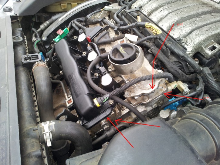

premier point : panne il y a quelques temps. Verdict du garagiste : fuite au niveau du joint du couvre culasse, un joint qui n'est pas un joint papier mais un joint pâteux.
Donc réfection du joint, (et changement de la courroies de distribution au passage).
Premier problème : depuis je trouve que la voiture fait un bruit au niveau de la tubulure d'admission. Ce bruit apparaît dès que la voiture a besoin de puissance (accélération forte, ou côte à vitesse stabilisée) donc c'est forcément lié au débit d'air ou d'essence. C'est une espèce de chuintement. J'ai fait une vidéo ci-dessous où on l'entend bien.
Le garagiste prétend que c'est parce qu'ils ont nettoyé à la bombe la tubulure d'admission et donc, comme ça aspire mieux, on l'entend. Perso je trouve plutôt que ça fait le bruit d'un jet contrarié dans son cheminement. D'ailleurs le robinet de ma salle de bain fait exactement le même bruit.

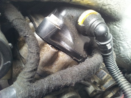

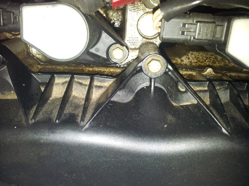

Deuxième problème : j'ai trouvé plein d'huile dans les puits de bougies. Il y a visiblement encore une fuite au niveau du joint (à l'avant et aussi à l'arrière).
Sur la photo il n'y a pas beaucoup d'huile au fond parce que j'ai déjà épongé, mais je peux vous dire qu'il y en avait pas mal.
Mais j'ai l'impression que ça s'est stabilisé. Je viens de faire un aller-retour sur Paris (  ) et le niveau d'huile au fond n'a pas bougé. Je vais attendre encore un peu pour voir si ça continue. Si c'est le cas, que dois-je faire? Faire expertiser la voiture par un spécialiste pour avoir des billes face au garage?
Par ailleurs je suis surpris de voir le jour d'un millimètre qu'il y a entre la culasse et le couvre-classe arrière.

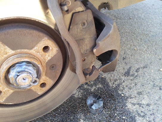

Je vais à Paris emmener mon fils qui partait en colo, par l'autoroute. Comme on était en avance je lui propose de lui montrer un coin où j'ai habité. De façon surprenante il accepte (premier coup de bol, vous allez comprendre). On quitte donc l'autoroute. On traverse un village à la route défoncé e et je remarque un bruit de ferraille anormal. Je m'arrête, regarde sous la voiture, sous le capot et ne remarque rien. On repart, quitte le village, monte une côte, attaque une descente (pas trop pentue) et soudain gros bruit d'une pièce qui trainerait sur la route. Je vais pour freiner et là… plus de frein! la pédale s'enfonce à fond et j'ai juste droit à un léger ralentissement qui me permet de m'arrêter sur le bas côté tout en bas de la descente. Heureusement il n'y avait personne sur la route à ce moment là (second coup de bol). Troisième coup de bol : on s'est retrouvé pile devant un garage moto qui était ouvert (c'était samedi) et avec son aide on a pu démonter la roue (droite). C'était l'étrier qui ne tenait plus que par le cable de frein à main et le durites. Les deux boulons qui tiennent l'étrier avaient carrément disparu et lors du freinage, il avait été éjecté du disque et pendait librement à côté.
Sur la photo je l'ai déjà remis plus ou moins en place, mais il pendouillait bel et bien lamentablement sur le côté.

Le mécano m'a bien aidé pour remonter le piston, puis l'étrier (en fait c'est lui qui a fait, moi juste juste terminé le serrage. Et j'ai bien serré).
Et vous ne connaissez pas la meilleure. Une fois le piston remis en place, l'étrier remis en place, la roue remontée, je me suis dit que, tant qu'à faire, autant vérifier l'autre roue aussi. Donc voiture de nouveau sur cric, démontage de la roue et là … un des deux boulons de l'étrier gauche avait déjà disparu.

Pour ce qui concerne les joints de couvre culasse, utilise une pâte résistant à de très hautes températures ( noir ou cuivré), la bleu ne résistant pas.
Ces joints sèches dés que le moteur reste longtemps sans tourner.
