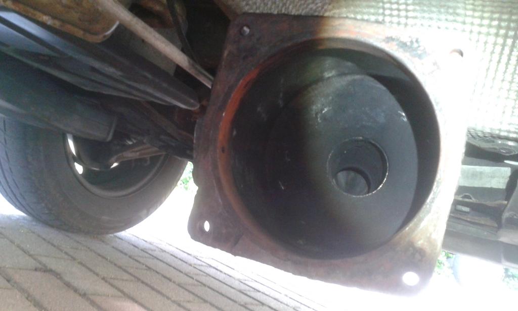

Démontage du dit Filtre a parti cul:

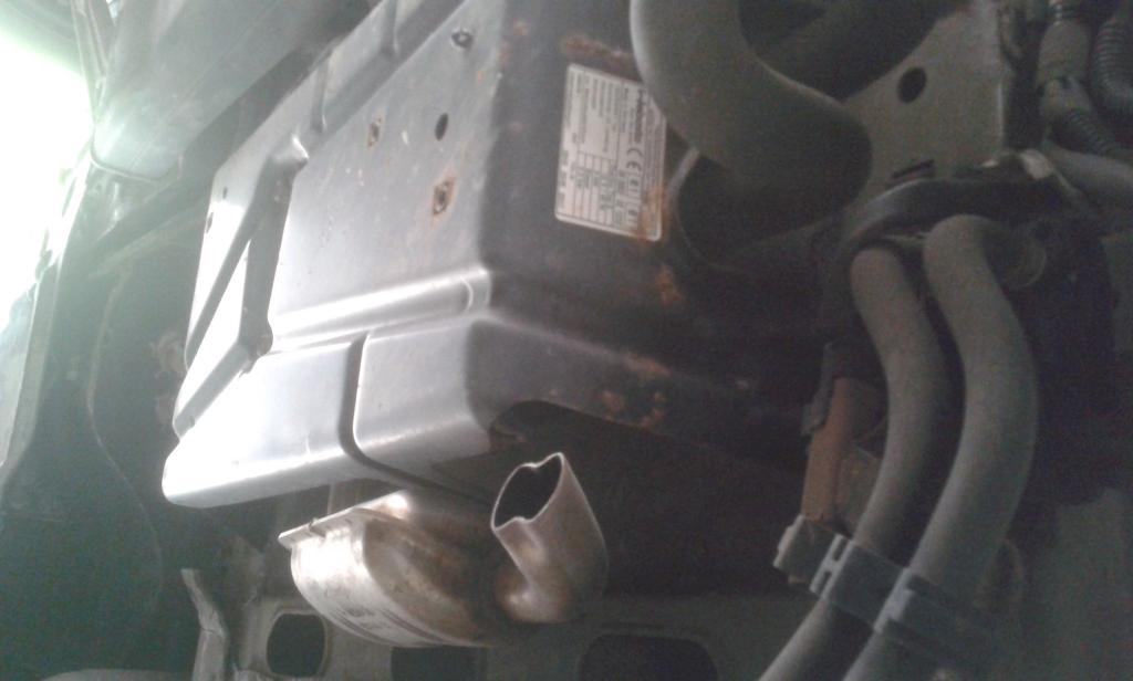

Petite decouverte en passant,le chauffage additionnel,me reste a voir son fonctionnement

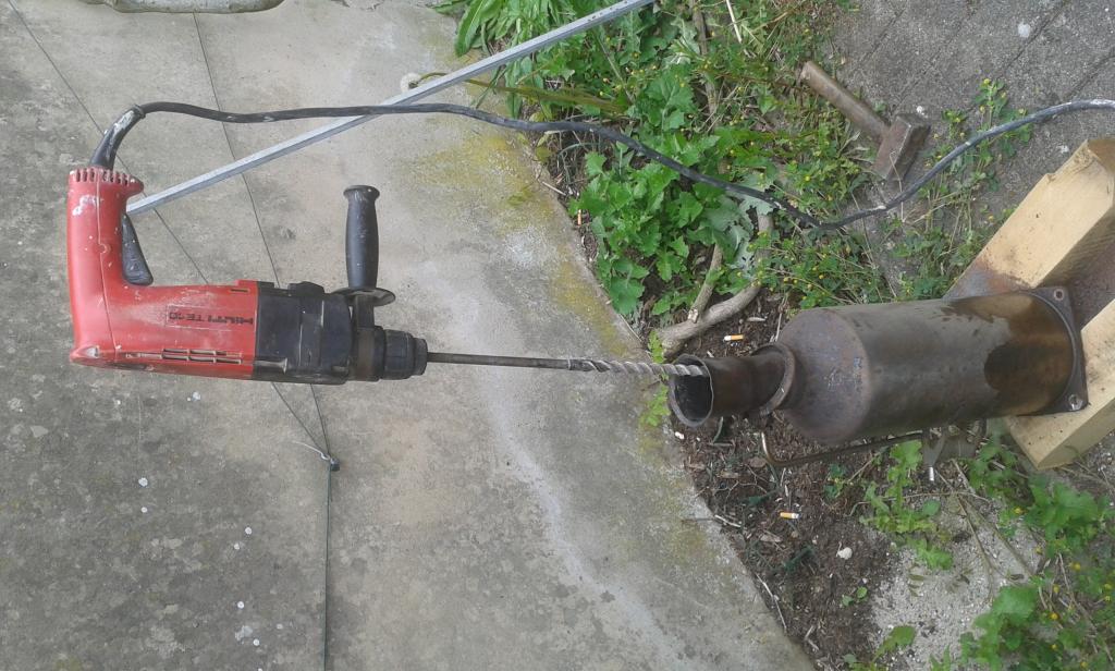

Vidage du filtre,methode Hilti pour amorcer un trou et le reste a l'arrache!
Partie fixe du Cat vidée au marteau burin:
Je vous passe le remontage,changement des vis,vidage des bieres qui trainaient par là...

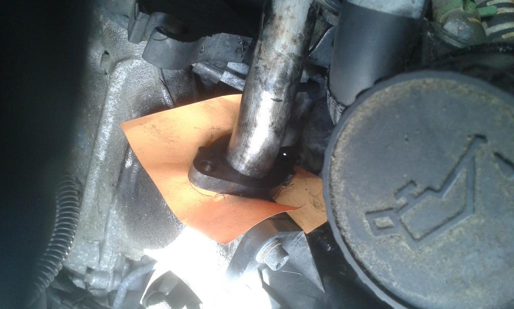

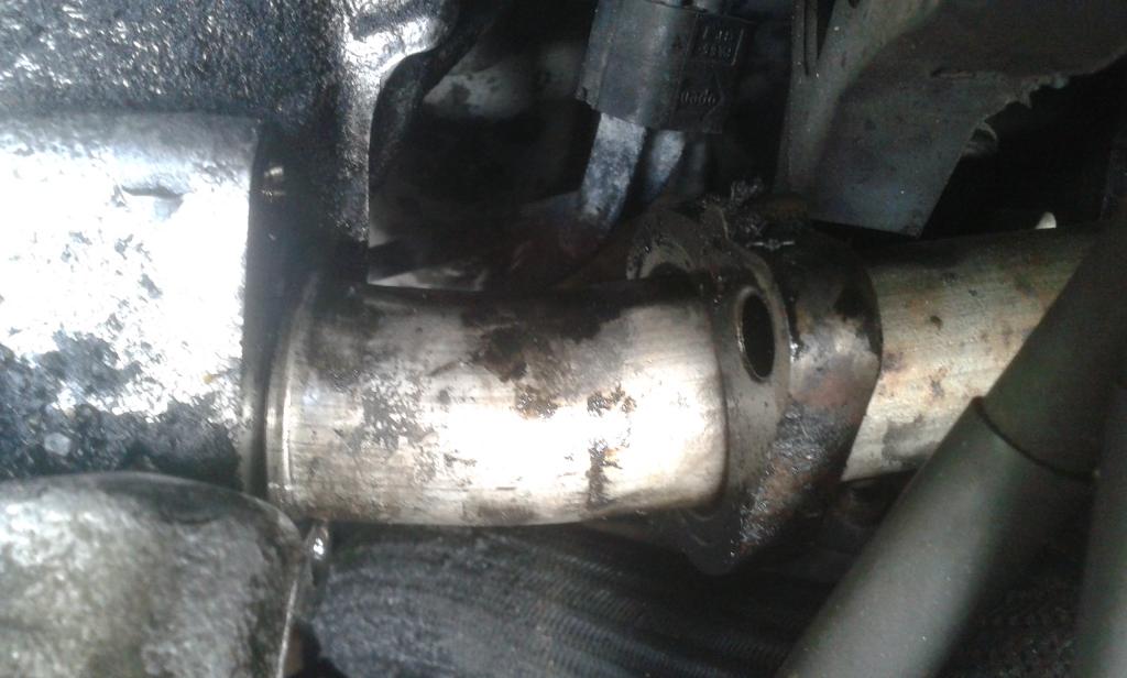

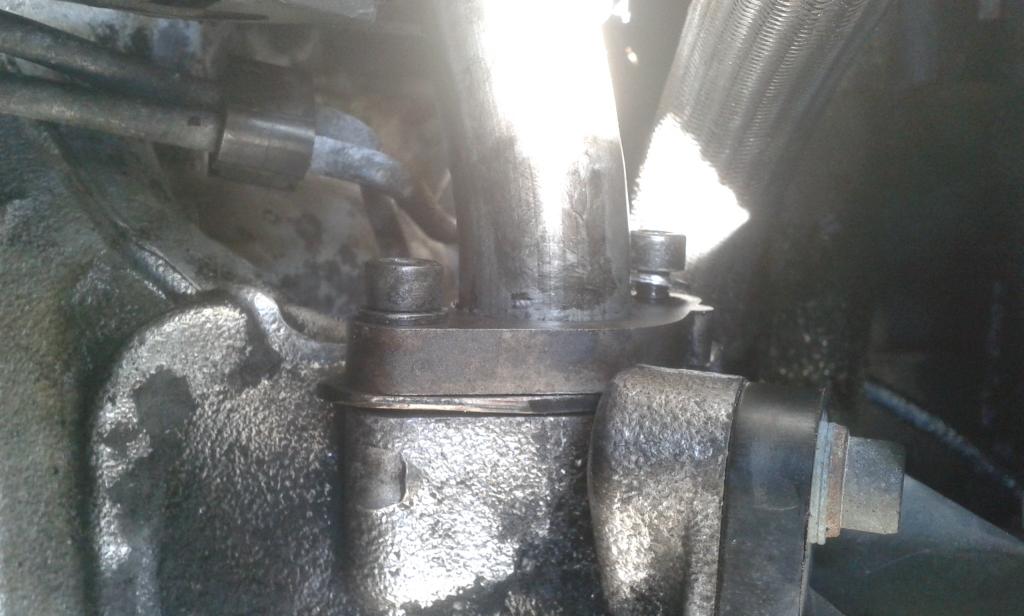

Partie EGR,voila la tubulure a condamner:

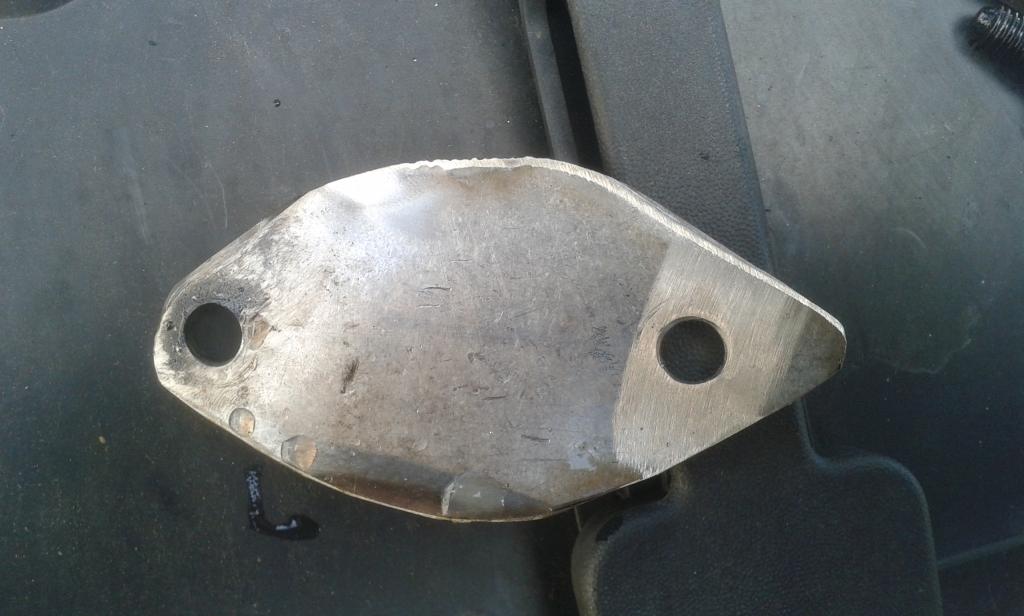

Prise de l'empreinte pour confectionner le futur couvercle inox (3 mm d'epaisseur)
Le voila,oui, je sais,Bruno,travail de Bou...le? Mort de Rire
Ni vu ni connu,hop!

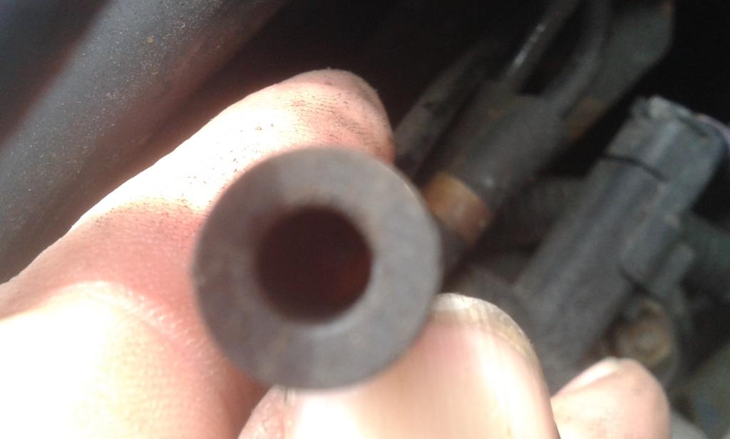

Commande pneumatique a condamner également,electrovanne de gauche sur le 807,on voit pas trop bien,mais j'y ai enfoncé une bille plastique de pistolet a mes mioches, Bruno!!
