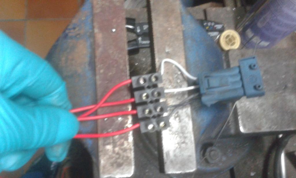

Suite a quelques infos prises ailleurs, je vous fais part de ma manoeuvre afin d'essayer d'en finir avec ces maudits messages concernant ces sondes.
J'avais donc installé des défouleurs, ou détrompeurs, vous qui voyez , sur les sondes aval .Que nennie, les messages a l'ODB n'ont pas pour autant cessé de me casser les C..-bip-..
Allez vieux babouin, me dis je, schunte donc ces P..-bip- de sonde de M..-bip- qui nuisent a ton equilibre  mental et te narguent sans vergogne, il y va de ta fierté et de la preuve que l'homme domine toujours la
machine.

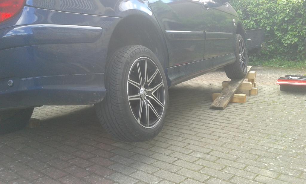

1°:lui mets 2 pattes en l'air a la gueuse:si si, j'ai bossé dessous comme ça, mais chandelles en sus..

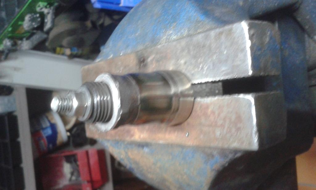

2°Demontage des defouleurs ,chasse goupille pour virer le filtre en bout et bouchoiement du trou avec vis inox.(empreinte alen a l'interieur du detrompeur)
3°  ps:

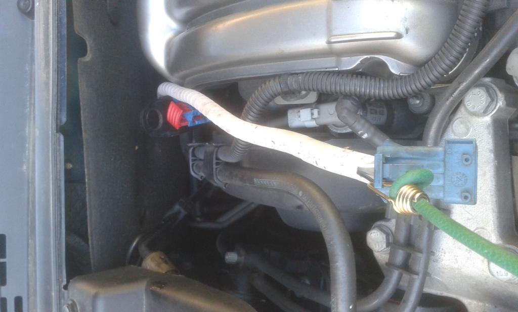

J'ai pour ma part rallongé le cablage de la sonde avant. marche mieux quand on est seul:
Voila, c'est en place et vais rouler pour suivre ça. Des nouvelles des que j'en aurais? A plus!!

Euhhhhhhhhhhhhhhh Sylvain, tu pouvais pas faire mieux que ce travail de bou..........le !!!!!!!!!!!!!!!!!!!!!!!!!!
Il existe des thermo-rétractables chargés d'étain, tu les fais fondre avec un briquet. en 10 secondes, les fils sont soudés.
M'enfin, toi alors!!!!
