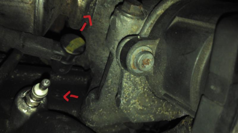

et enfin apparait tout en bas avec un miroir les 4 fameuses bougies

Démontage aisé des 4 bougies dont deux coriace, avec rallonge, cliquet et clé à pipe articulé de 8.
bien nettoyer la surface avec une brosse métallique sans faire tomber des résidus dans la culasse puis remonter les bougies neuve en mettant un peut de graisse sur le filetage de celles-ci.
voilà les 4 bougies démonter dont deux ou j'ai eu du mal à démonter, elle sont tordue et oxydé, il s'avère que 2 sur 4 étaient défectueuses (non passantes).
