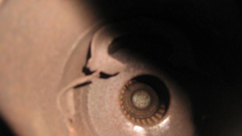

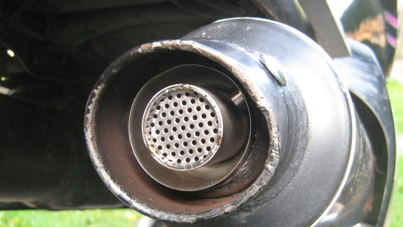

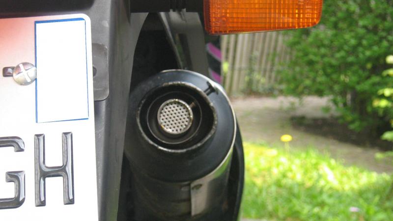

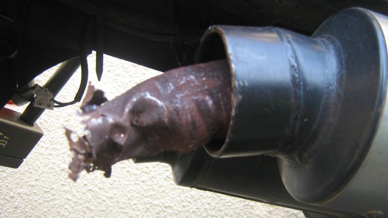

Alors, puce à l'oreille, une fois le jour levé, je regarde mes sortie pots et que vois-je???

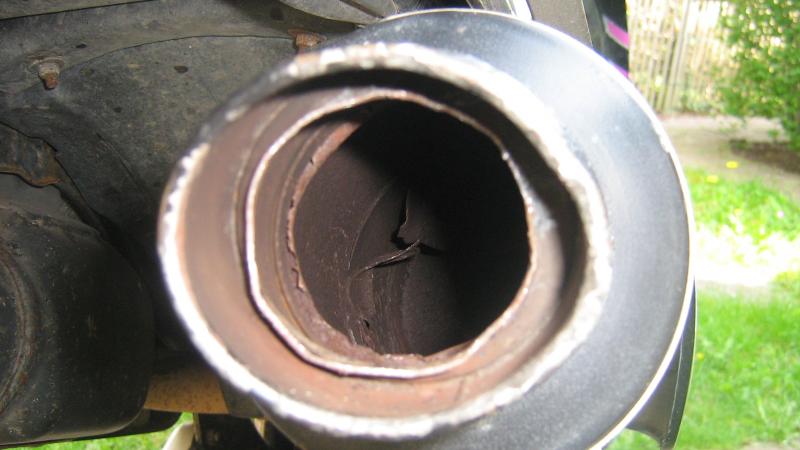

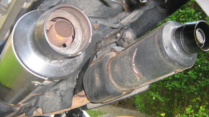

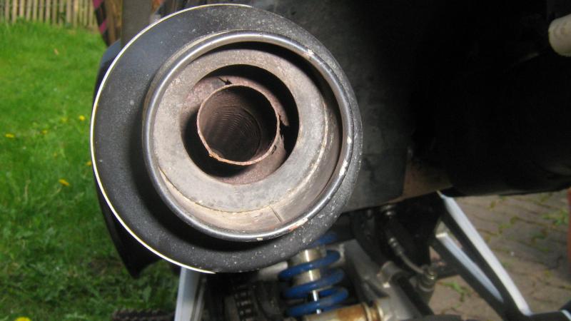

Hooo!! une des deux chicanes est tombée à l'intérieur!!! Cassée dedans, ha oui, je suis en échappement libre côté droit! C'est pour çà qu'elle fait du bruit!! Mr. Green

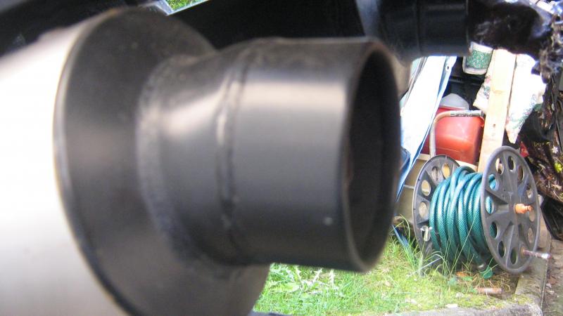

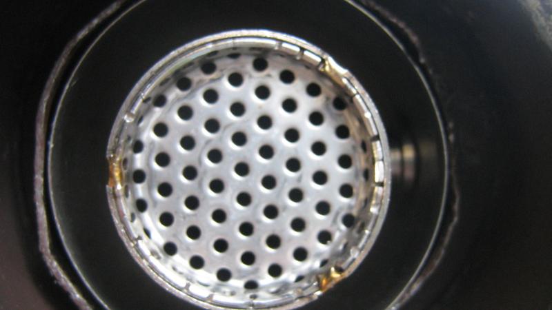

Côté gauche normal >>

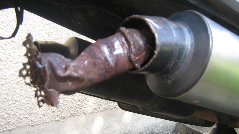

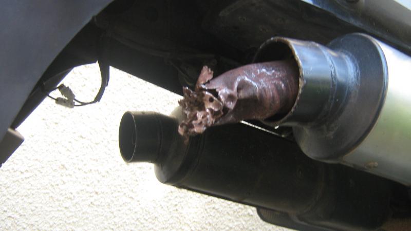

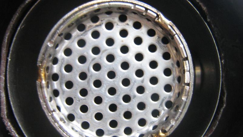

Et mon fameux côté droit >>

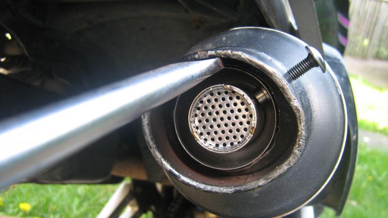

En faisant levier avec un très gros tournevis j'arrive à la sortir petit à petit>>

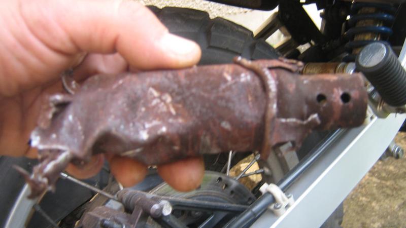

Bon ben y'a plus qu'à chercher, voir s'il existe un embout filtre anti-bruit que je pourrais monter dessus car un double pot faut compter 235€ environ!!

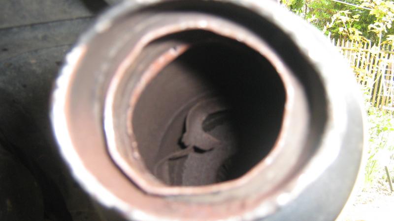

L'intérieur vide!!! >>

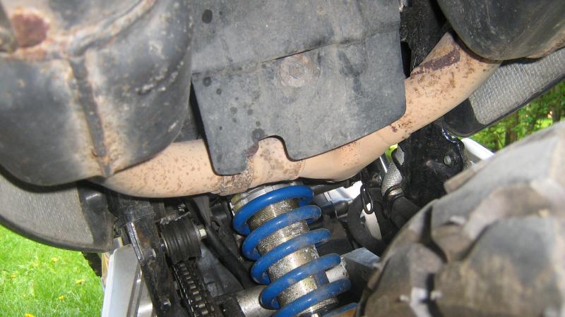

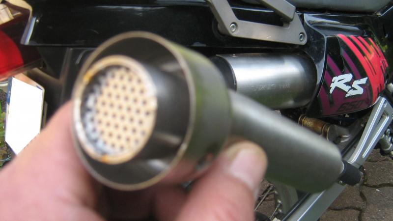

Voici la bête >>
Qui va rentrer là >>

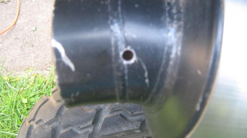

Pré-positionnement pour voir à peu près où je vais devoir percer afin de mettre la vis prévue à cet effet, car dans l'embout il y a soudé sur la parois un logement fileté pour faire tenir le tout!
Bon, plusieurs fois l'EMB est tombé dans le pot et j'ai bataillé pour le ressortir à chaque coup!
Je sors la perceuse pijot pis les boites de forêts!
je prends un petit pour faire un pré-trou >>
je le met donc en place et j'attaque...
Rien ne se passe, ça tourne mais ça ne perce pas!! Merd' me dis-je, c'est quoi encore l'acier de ce pot!!
Pis au bout d'un moment je sens que le forêt se tord et va péter, donc j'arrête je regarde la boite et que vois-je??
Et merdheuuuuuuu >>
Mort de Rire
Bon je prends un bon acier de 5 et je fini à 6!!

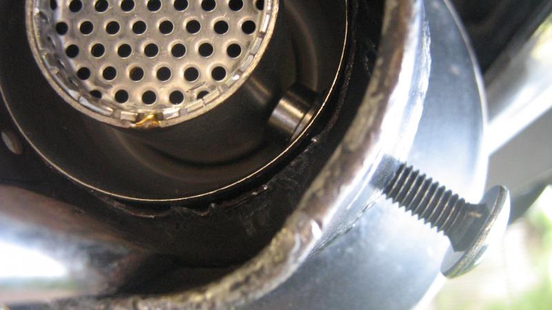

Bien y'a pukà mettre la vis mais dès le magasin j'ai demandé s'ils n'avaient une à peine un poil plus longue car elle me semble bien courte.. et ils n'ont pas.... et j'avais raison, elle ne prendra même dans le filet du support!
Je fouille ma CAO et j'en trouve une carrément trop longue mais tant pis, je la visse à wèk et ça écrase un peu le cylindre inter mais bon, au moins ça tient!

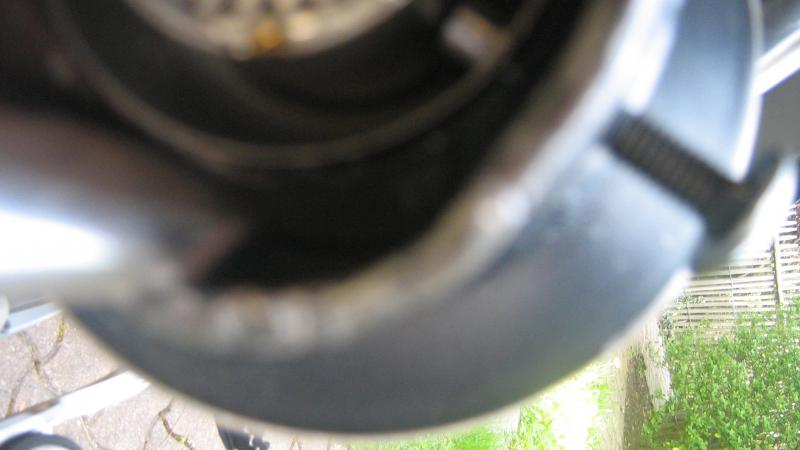

Je finis avec le tournevis d'écraser ...comment dire, le passage chanfrein tout autour de l'EMB pour bien faire étanchéïté>>

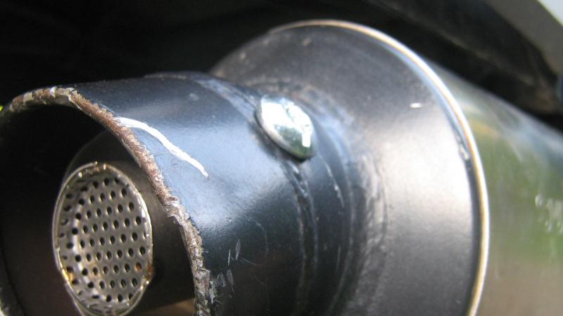

Et voilà, le tour est joué, je mets un tour de clé et vroummmm, ça tourne rond, ralenti que je dois baisser un peu car je l'avais monté en libre et quel beau bruit, discret, sympa... je me demande de suite si je ne vais faire de même pour l'autre côté tellement c'est plus joli!

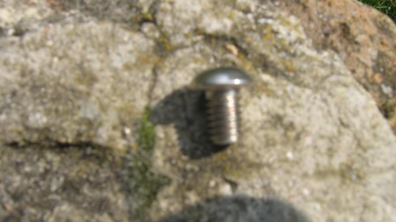

J'en profite pour aller faire quelques courses histoire d'essayer, ça roule tout seul et au retour en rangeant les courses, mes yeux se posent sur un meuble de cuisine sur lequel je pose régulièrement des rondelles, vis et écrous que je trouve par terre dans les rues depuis des années et que vois-je??? Une belle vis inox qui me semble du même pas que la longue vis noire en place!!
J'y vais j'essaye et ça tombe pil-poil!!!! juste la bonne longueur!>>
C'est quand même plus joli que l'origine >>
