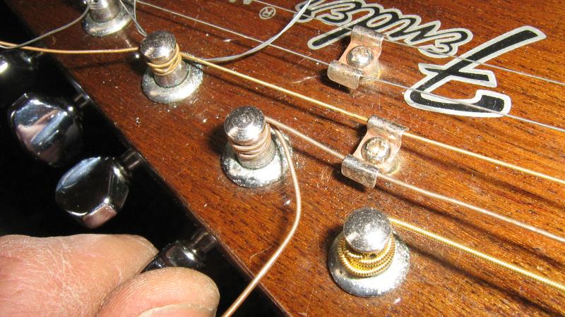

Il arrive parfois qu'une corde casse et que l'on ne puisse pas en trouver de suite pour continuer!
Alors un jour, dans les années 80, un copain m'a appris à réparer une corde!
Voici donc la procédure pour ceux à qui ça peut servir!
Bien sur si cassée au niveau du chevalet car au manche on ne peut rien, plus assez de longueur!

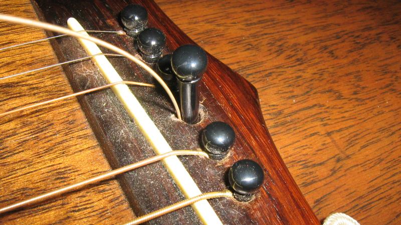

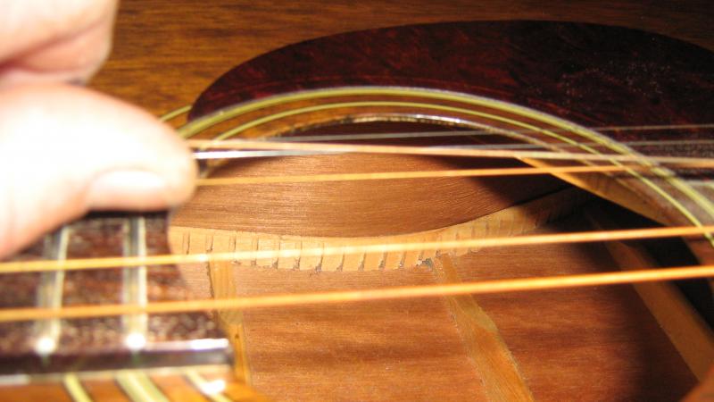

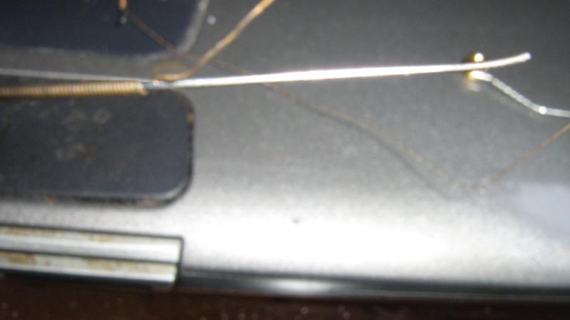

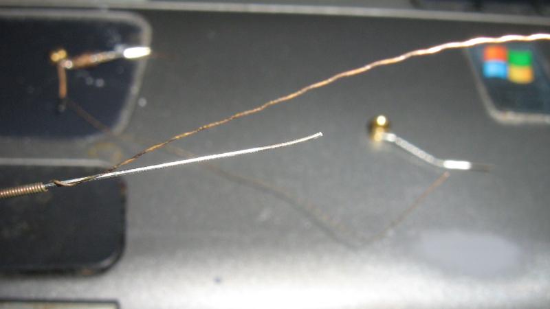

D'abord, tirer la corde par le bas de manière à libérer le petit bout qui tombe souvent ensuite dans la caisse, le récupérer!
Pas de bol, c'était déjà une corde réparée! bon on peut réparer à nouveau mais le travail sera plus long!
Par chance j'entends un bruit dans la caisse et j'y trouve un embout en super état! Depuis quand est-il là? je n'en sais rien, mais aujourd'hui, il va 'être bien utile!

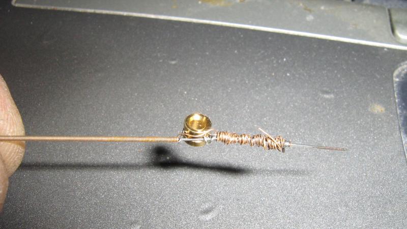

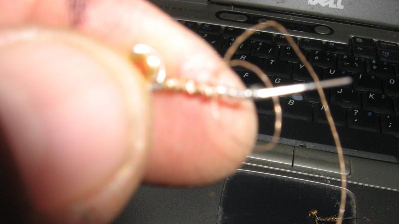

D'abord, dénuder votre corde en faisant tourner le fil cuivré du dessus>>

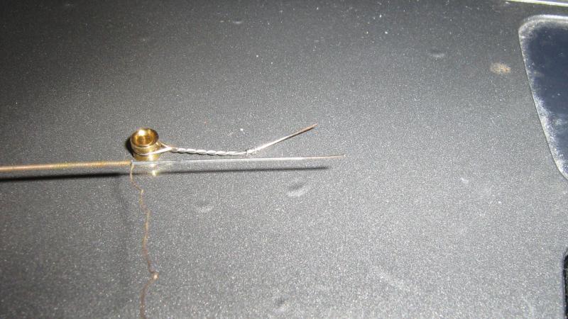

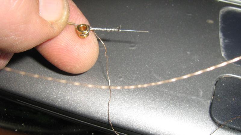

Jusqu'à obtenir la même longueur ou un peu plus long que l'embout >>

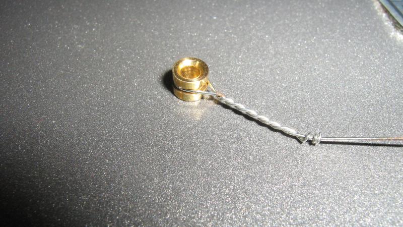

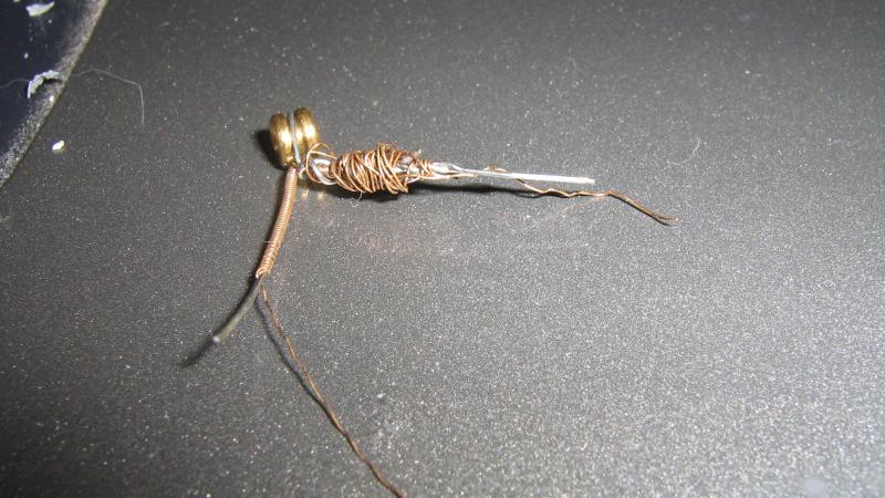

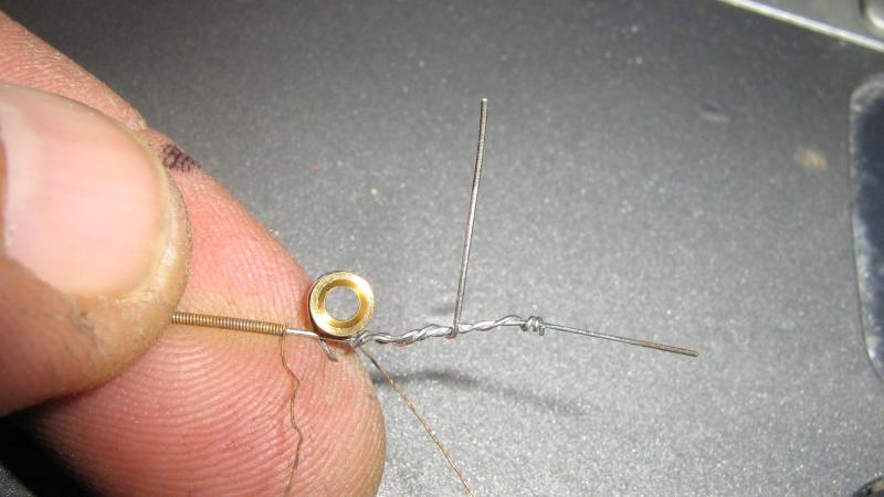

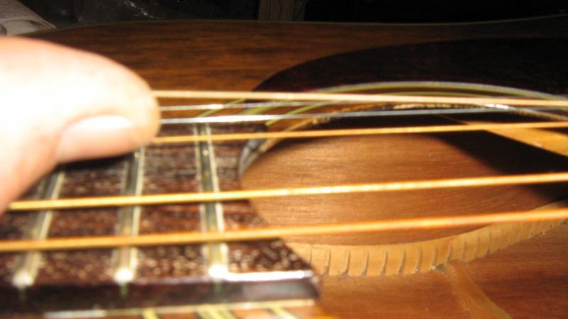

Passer la corde dénudée dans le petit triangle dessous >>

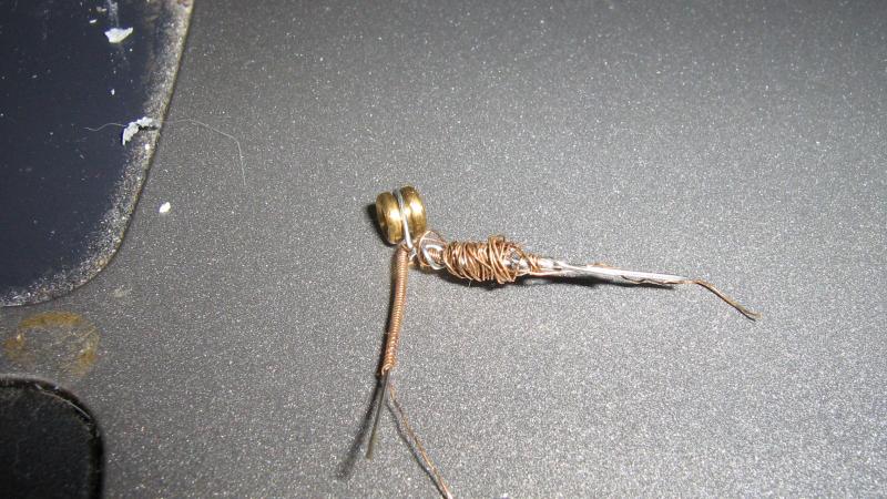

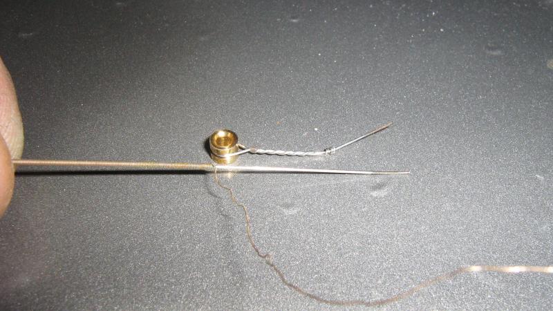

Puis torsadez la corde en serrant bien fort >>

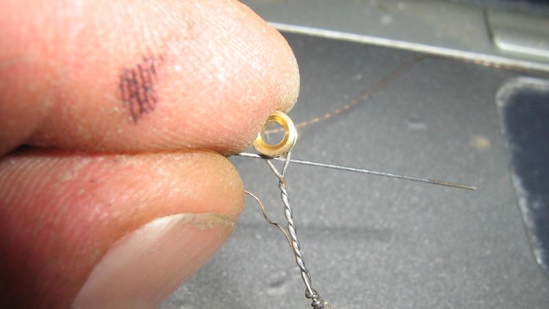

Puis maintenant torsadez le fil de cuivre sur le tout en serrant bien de même >>
Voilà, bon j'aurais pu faire mieux mais j'étais pas en forme! Mr. Green

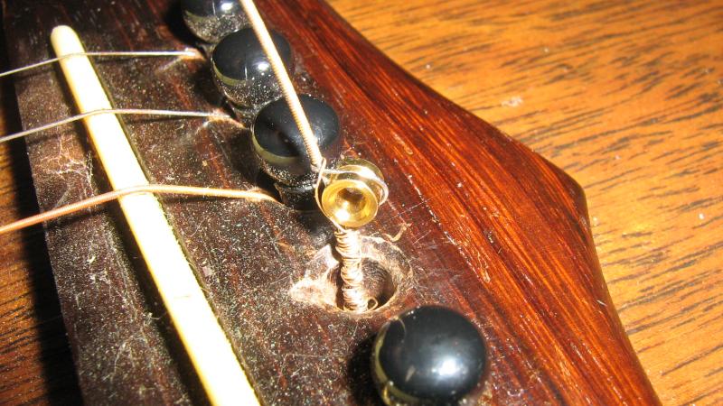

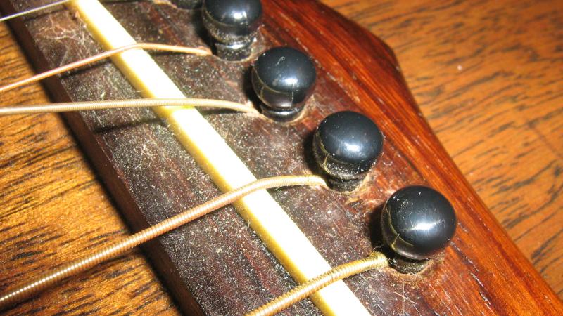

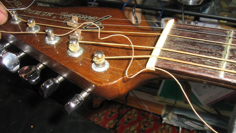

Et remettre en place >>

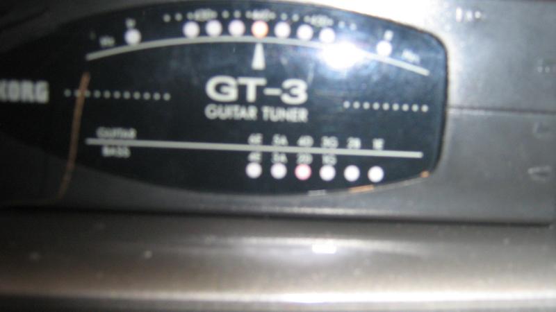

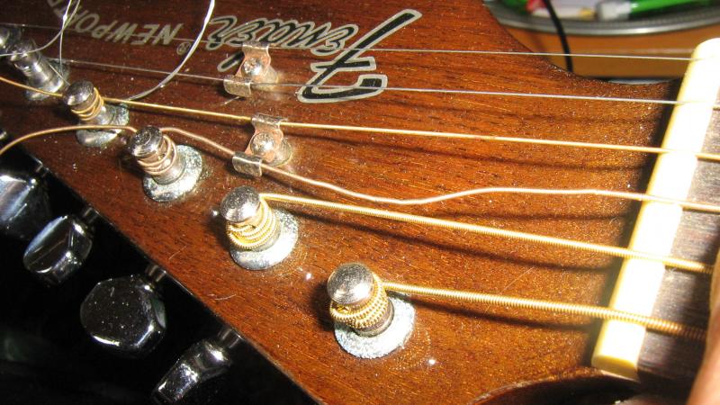

Tendez bien pendant l'accordage >>
Et voilà, y'a pukà >>
