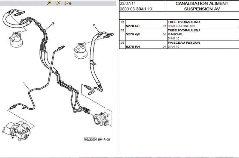

Je n'y crois pas, il me détecte une fuite sur le circuit d'assistance de direction ... Super la classe ! Il me montre en effet, toute la zone vers la roue avant côté passager  est grasse ... Rentrer à la maison dégoûté par ma contre-visite. Je nettoie tout bien comme il faut, tourne à gauche à droite je ne sais pas combien de fois et je ne vois rien qui coule nulle part ... Je reroule avec et toujours rien après presque une centaine de kilomètre ... Je me suis souvenu avoir fait le niveau de LDS il y a un moment et en avoir fait couler à côté, je me suis donc dit que ça avait atteint le bas et qu'en faite elle n'avait rien !
Je prends donc RDV pour la contre-visite, et 2h avant je vérifie par acquis de conscience et la de l'huile à nouveau ! Grrrrrrrrr ! J'ai pu localiser la fuite cela dit, il s'agit en réalité du faisceau retour de suspension AV. Comme quoi le contrôle technique français est vraiment bidon ... Le prix de la bête 270e, j'appelle Citroën pour connaitre la main d'oeuvre et ils m'annoncent 2h20 à 75€ HT (!!!!!) donc au final il faut compter entre 500 et 550e mini ... Super comme nouvelle  Evil or Very Mad
Il s'agit de la pièce 3 :
Je ne sais pas comment je vais faire du coup, l'hypothétique acheteur me fatigue, après avoir mis une semaine à savoir si il était intéressé ou pas, il lui en faudrait presque autant pour savoir si il l'est toujours ...
J'ai vraiment pas le temps ni l'envie de le faire moi même mais je voudrais quand même savoir, au cas où, si il y a des choses particulières à faire sur le circuit hydraulique ....
J'ai bien lu les tuto sur les vidanges et tout ça, qu'il faut la mettre sur chandelle puis en position basse mais cela suffit-il ? Faut-il en plus trouver un moyen de remonter les roues plus haut pour les amener en butée et si oui les 4 ?? Ensuite le remplacement de la pièce en lui même ne doit pas être si compliqué que ça à part l'accessibilité. Et pour le redémarrage, le circuit se sera-t-il vidé complètement et faudra-t-il lui remettre les 0.5 bar comme lors d'une vidange complète etc ...
