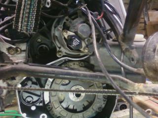

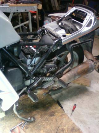

Alors ben tan pis j'ai tout redémonté. excusez pour les tofs certaines viennent du portable Mr. Green
photo de la bête a l'arrivée.je réalise que j'ai même pas de photos de la moto entièrement remontée...

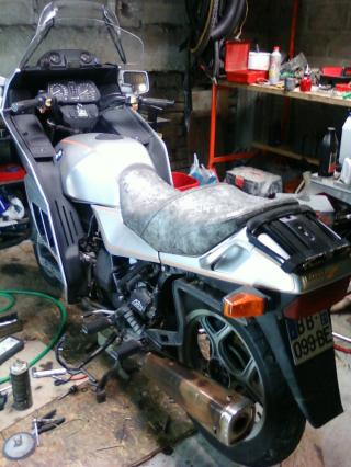

arf, bin moi elle en est là en ce moment....mais j'ai reçu mon collecteur inox, et mon pot carbon Harpoon est prêt......

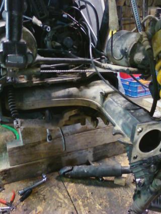

et là
Et voila y a plus qu 'a remonter dans le bon sens

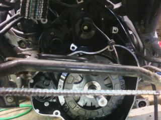

A y est, les plans sont propres.
j'ai ramené la fautive: :byebye:
on voit bien les traces d'usures sur les galets.
un joli plat qui n'existe pas sur la neuve.
un peu plus gros pour bien voir la sale bête:
Bon aller,

Suite et fin de mon histoire:
carter d'embrayage,Embrayage,prise alternateur

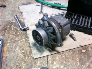

alernateur (sacré bestiole!)

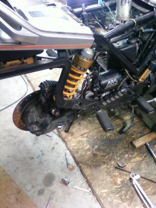

boite,pont,amortisseur,frein,platine repose pied,béquille
batterie,bobines ht,platine repose pied,pot,roue

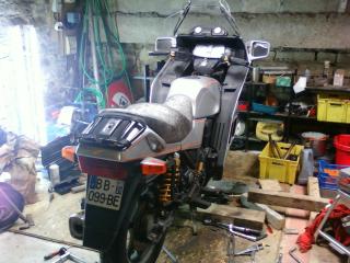

et enfin cache latéraux,selle et contact
Cool sa roule .

bordel ça c'est de l'alternateur, ça doit être les mêmes que sur les series 3 et 5 de la même marque !!
